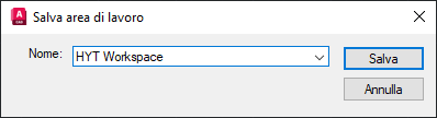

Un'area di lavoro viene utilizzata per memorizzare lo stato corrente dell'interfaccia utente di AutoCAD.
In questo esercizio, si salva un'area di lavoro denominata "HYT Workspace" e la si imposta come corrente.
La finestra Tavolozze degli strumenti dovrebbe ora essere visualizzata nell'interfaccia utente di AutoCAD.
La nuova area di lavoro viene creata e impostata come corrente.

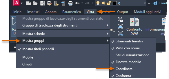

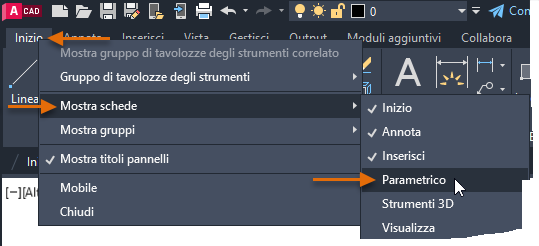

Lo stato di visualizzazione di una scheda o di un gruppo della barra multifunzione può essere modificato a seconda che si utilizzino gli strumenti che fanno parte di tale raggruppamento logico. Se si fa clic con il pulsante destro del mouse su una scheda, è possibile visualizzare le schede attualmente visualizzate (segno di spunta davanti al nome) e quelle attualmente nascoste. È inoltre possibile fare clic con il pulsante destro del mouse sulla scheda corrente per visualizzare i gruppi attualmente visualizzati o nascosti per quella scheda.

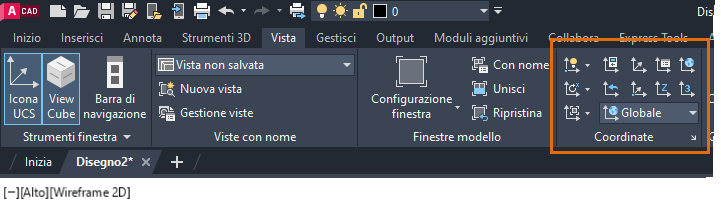

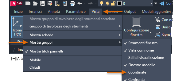

In questo esercizio, si nasconderà la scheda Parametrico della barra multifunzione e si mostrerà il gruppo Coordinate nella scheda Vista.
Ora il segno di spunta davanti alla scheda Parametrico dovrebbe essere rimosso e la scheda dovrebbe essere nascosta nell'interfaccia.
Ora dovrebbe essere posizionato un segno di spunta davanti alla scheda Coordinate nel menu e dovrebbe essere visualizzato il gruppo Coordinate nella scheda Vista.

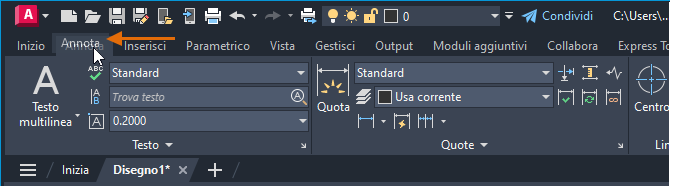

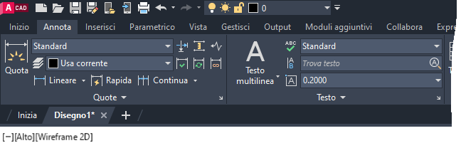

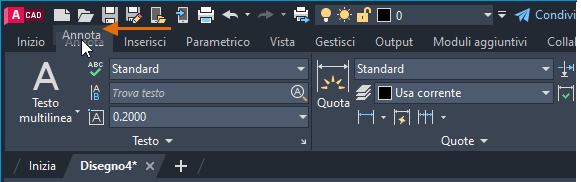

Talvolta si potrebbe desiderare di non nascondere un gruppo o una scheda, ma di spostare tale elemento sulla barra multifunzione in un'altra posizione. È possibile riordinare visivamente le schede e i gruppi della barra multifunzione effettuando una delle seguenti operazioni:
In questo esercizio, si riposizioneranno la scheda Annotazione e il gruppo Quote.
La barra multifunzione dovrebbe essere simile all'immagine seguente.

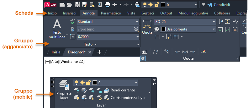

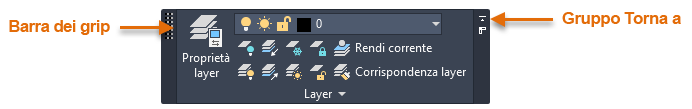

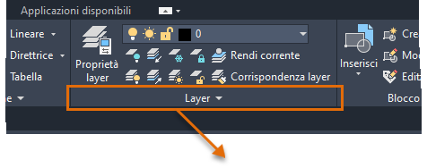

I gruppi di una scheda della barra multifunzione possono essere resi mobili nella finestra dell'applicazione. Quando un gruppo della barra multifunzione è mobile, è visibile indipendentemente dalla scheda della barra stessa attiva. Ciò può risultare particolarmente utile quando si passa spesso da un tipo di strumento ad un altro. Ad esempio, è possibile rendere mobili i gruppi Layer o Proprietà in modo che siano visibili anche quando le schede Inserisci o Annota sono attive.
In questo esercizio, si renderà mobile il gruppo Layer dalla scheda Inizio.
Spostare il cursore del mouse sul gruppo Layer per riposizionarlo utilizzando la barra dei grip oppure fare clic sul pulsante che consente di tornare al gruppo per tornare alla scheda della barra multifunzione da cui proviene.

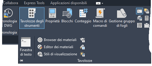

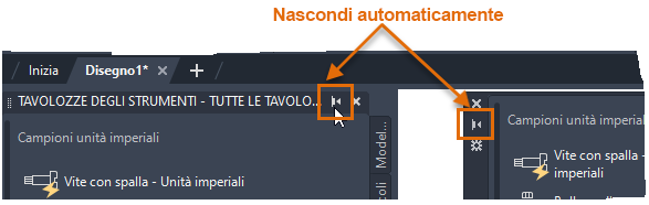

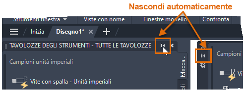

AutoCAD utilizza diverse tavolozze non modali per gestire layer, riferimenti esterni, gruppi di fogli e molto altro. Nell'ambito di un'area di lavoro, è possibile salvare lo stato di visualizzazione corrente e le posizioni delle tavolozze utilizzate più di frequente. Utilizzare i comandi disponibili nel gruppo Tavolozze della scheda Vista per attivare o disattivare lo stato di visualizzazione delle tavolozze disponibili, quindi trascinare la tavolozza in base alla barra del titolo per modificarne la posizione. Dopo aver impostato le tavolozze desiderate, salvare l'area di lavoro e, una volta ripristinata, tutte le tavolozze verranno visualizzate in base al loro stato salvato.
In questo esercizio si visualizzeranno le tavolozze Proprietà.
La tavolozza Proprietà e i pulsanti di Tavolozze degli strumenti sulla barra multifunzione dovrebbero ora essere evidenziati nella scheda Vista.
Se si sposta il cursore sulla tavolozza compressa, questa viene temporaneamente espansa.

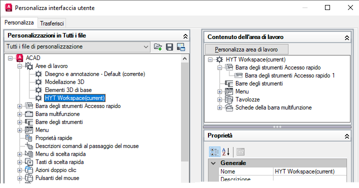

L'editor Personalizza interfaccia utente (CUI) fornisce un controllo molto maggiore sugli elementi dell'interfaccia utente che costituiscono un'area di lavoro. È possibile visualizzare l'editor CUI effettuando una delle seguenti operazioni:
Nell'editor CUI, nel nodo Aree di lavoro, selezionare l'area di lavoro che si desidera modificare. Quindi modificare le impostazioni nei riquadri Contenuto dell'area di lavoro e Proprietà.
Per ulteriori informazioni su come personalizzare un'area di lavoro mediante l'editor CUI, vedere Personalizzazione dell'area di lavoro.

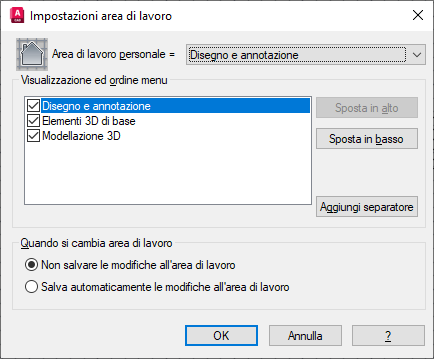

| IMPOSTAZADL | Imposta le opzioni delle aree di lavoro. |
