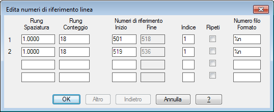

  1. Fare clic su scheda Schemagruppo Modifica fili/numeri filielenco a discesa Modifica diagramma LadderRivedi diagramma Ladder. Trova
    Nella finestra di dialogo Edita numeri di riferimento linea viene visualizzato un elenco di diagrammi Ladder del disegno.
  2. Modificare i numeri di riferimento linea iniziali per ciascun diagramma Ladder. Modificare il numero del primo diagramma Ladder in 101 (colonna 1, linea 01) e quello del secondo diagramma Ladder in 201 (colonna 2, linea 01).
  3. Fare clic su OK.
    I numeri di riferimento vengono aggiornati in ogni diagramma Ladder.
