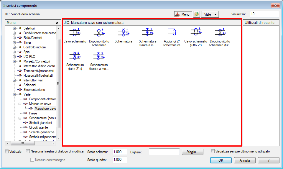

I simboli delle marcature cavo di AutoCAD Electrical seguono la convenzione indicata di seguito.
Esempi:
HW01.dwg |
Marcatura del conduttore cavo principale, inserimento fili orizzontale |
HW02.dwg |
Marcatura del cavo secondaria, inserimento fili orizzontale |
VW01.dwg |
Marcatura del conduttore cavo principale, inserimento fili verticale |
VW02.dwg |
Marcatura del conduttore cavo secondario, inserimento fili verticale |

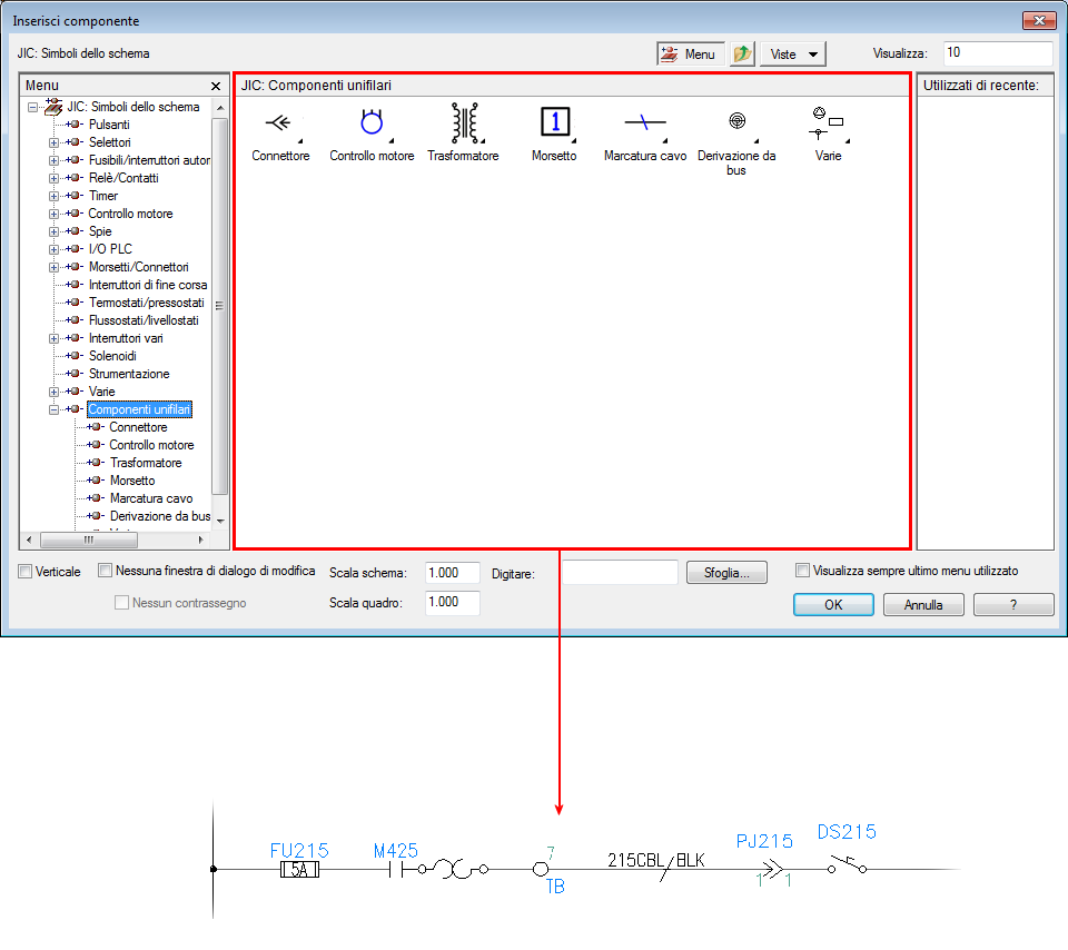

I simboli unifilari seguono la stessa convenzione di denominazione dei simboli principali e secondari dello schema. Per rendere univoci i nomi dei simboli, i nomi dei blocchi di simboli unifilari sono seguiti dal suffisso "1-". Tuttavia, il nome del simbolo non definisce il simbolo come unifilare. Un simbolo unifilare è definito dall'esistenza di un attributo TIPOWD con valore "1-" sul simbolo o con un valore "1-1" per un simbolo di derivazione da bus unifilare.
Tale simbolo può avere due funzioni:
In un modello unifilare di circuito doppio sono presenti tre simboli di derivazione da bus. Uno nel punto normale in cui il circuito si collega al bus. Esiste un'altra versione del simbolo su ognuno dei due lati del circuito, ciascuno dei quali contrassegna il punto in cui ha inizio la parte specifica del circuito doppio. I simboli di derivazione da bus consentono la registrazione accurata in diversi rapporti dei dati di un circuito unifilare, indipendentemente che si tratti di una rappresentazione di circuito singolo o doppio.
Sono disponibili i simboli di derivazione da bus seguenti:
Un attributo TIPOWD con un valore "1-1", identifica un simbolo di derivazione da bus.
Il massimo numero di caratteri per il nome del blocco è 32.
Esempio:
VTK1_ver_tank.dwg |
Ciclone verticale indipendente; ver_tank è il nome significativo per il simbolo |

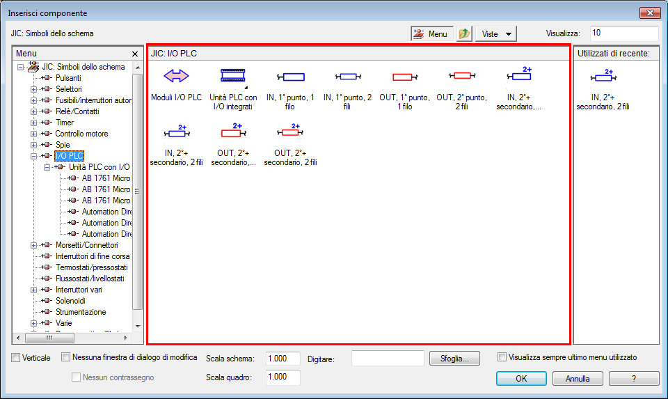

Questi simboli iniziano con "PLCIO" e possono avere una lunghezza massima di 32 caratteri. L'unica convenzione di denominazione a cui fa riferimento AutoCAD Electrical è il prefisso "PLCIO".
Esempi:
PLCIO50E1761-L16AWA.dwg |
AB 1761 modello L16-AWA con spaziatura rung con unità 0.5 |
PLCIOI1T.dwg |
Punto di input indipendente, connessione fili singola |
