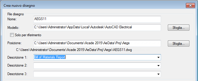

Creazione di un disegno
Nome: AEGS11
Descrizione 1: Rapporto Distinta materiali
In un set di modelli (file *.dwt) installati con AutoCAD Electrical sono contenute impostazioni per diversi tipi di disegni, ad esempio acad.dwt e ACAD_ELECTRICAL.dwt.
È possibile creare i propri modelli o utilizzare qualunque disegno come modello. È possibile salvare un disegno come file modello in qualsiasi fase del processo di completamento. Quando si utilizza un disegno come modello, le relative impostazioni vengono utilizzate nel nuovo disegno. Le modifiche apportate ad un disegno basato su un modello non incidono sul file modello.

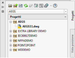

Aggiunta di disegni al progetto
Gestione progetti elenca i file contenuti nella cartella AEGS. Da questo momento, gli eventuali nuovi disegni vengono aggiunti in fondo all'elenco dei disegni da elaborare. A questo punto è possibile accedere ai file necessari per gli esercizi di questo manuale.
L'ordine dei disegni specificato in Gestione progetti determina in che modo AutoCAD Electrical elabora i disegni durante le operazioni a livello di progetto, ad esempio la ridefinizione della sequenza e la numerazione dei fili.

I dettagli relativi al disegno vengono aggiornati quando viene evidenziato un file di disegno e restano visibili fino a quando non viene selezionato un nuovo file. Le informazioni visualizzate includono lo stato, il nome, la posizione e la dimensione del file, la data dell'ultimo salvataggio e il nome dell'ultimo utente che lo ha modificato.
Utilizzare Gestione progetti per visualizzare facilmente le anteprime dei disegni. Quando ci si sposta da un disegno all'altro con i tasti freccia SU e GIÙ, i disegni non vengono aperti. Viene modificata l'anteprima o la visualizzazione dei dettagli in Gestione progetti.
