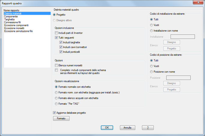

Finestra di dialogo Rapporti quadro
Genera un rapporto estraendo le informazioni da componenti del quadro, targhette e morsetti.

Nome rapporto
Specifica il rapporto da eseguire.
Ambito del rapporto
Specificare se elaborare il progetto, il disegno attivo o gli oggetti selezionati. Se il progetto è stato selezionato, in alcuni rapporti viene visualizzata un'opzione per la selezione dei disegni da elaborare.
