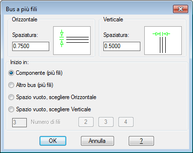

Spaziatura orizzontale: 0,75
Spaziatura verticale: 0,50
Inizio in: Componente (più fili)
Tracciare un riquadro di selezione attorno ai punti di connessione iniziali del filo
