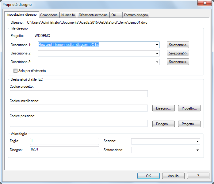

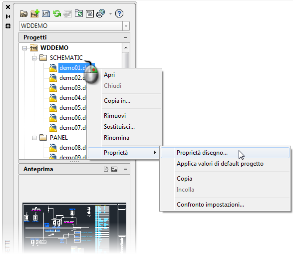

Proprietà disegno
Le proprietà del disegno controllano molte delle funzioni di AutoCAD Electrical. Essi includono:
Se si utilizza un modello per la creazione di un disegno, è possibile impostare proprietà del disegno predefinite per il modello. In caso contrario, le proprietà del disegno vengono ereditate dalle impostazioni di default definite per il progetto. Fare clic su OK - Proprietà nella finestra di dialogo Crea nuovo disegno per ignorare tutte le proprietà di default del disegno durante la creazione di un disegno.
Le proprietà del disegno possono essere modificate in un secondo momento, ma potrebbe essere necessario eseguire più comandi per aggiornare componenti, numeri dei fili e altro. È preferibile definire le proprietà del disegno prima di iniziare ad inserire diagrammi Ladder, componenti, moduli e fili.
Utilizzare le schede per passare a ciascun tipo di proprietà.

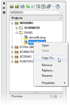

Copia di un disegno
Utilizzare Gestione progetti per copiare un singolo disegno da uno dei progetti aperti e aggiungerlo al progetto aperto.

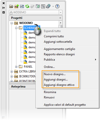

Aggiunta di disegni
Consente di aggiungere disegni esistenti ad un progetto attivo in qualsiasi momento. Ciò è utile quando si desidera riutilizzare i disegni di un progetto precedente. Per aggiungere o creare i disegni in una cartella specifica, fare clic con il pulsante destro del mouse sul nome della cartella in Gestione progetti e selezionare l'opzione del disegno.

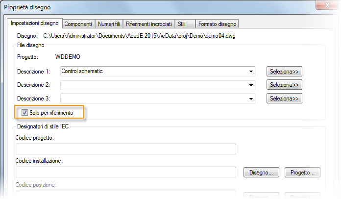

Disegni per solo riferimento
È possibile che alcuni disegni, pur facendo parte del progetto, non debbano essere elaborati con le funzioni a livello di progetto. Oppure è possibile che si tratti di disegni non di tipo elettrico, ma necessari per l'intero progetto. È possibile impostare questi disegni come Solo per riferimento nelle proprietà del disegno.
Le funzioni di assegnazione di contrassegni, riferimenti incrociati e creazione dei rapporti ignorano i disegni per solo riferimento. Tuttavia, è possibile scegliere di includerli nelle stampe a livello di progetto e negli aggiornamenti dei cartigli.

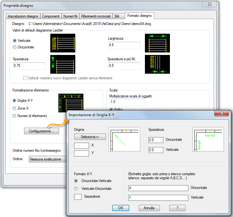

Sistema di riferimento
Ogni disegno di uno schema può disporre di un determinato sistema di riferimento: diagrammi Ladder, griglia X-Y o zone X. Il sistema di riferimento viene utilizzato per assegnare contrassegni dei componenti dello schema e numeri di fili univoci (se non si utilizzano i contrassegni sequenziali). Il sistema di riferimento viene utilizzato anche per i riferimenti incrociati che verranno descritti più avanti.
Selezionare il sistema di riferimento in Proprietà disegno scheda Formato disegno sezione Formattazione riferimento. Utilizzare il pulsante Configurazione per definire i dettagli per il tipo di riferimento selezionato.

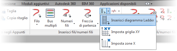

Dopo avere definito il formato del sistema di riferimento, è possibile inserire il diagramma Ladder, la griglia X-Y o le zone X in un disegno. Individuare i comandi nella scheda Schema gruppo Inserisci fili/numeri fili.
