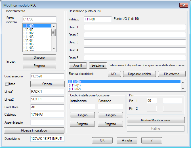

    Selezionare un punto qualsiasi nella parte superiore del modulo PLC.
    Viene visualizzata la finestra di dialogo Modifica modulo PLC.
    In questa finestra di dialogo è possibile inserire un testo descrittivo per ciascun punto di I/O. Si supponga che le descrizioni già assegnate agli interruttori di fine corsa connessi siano simili al testo che si desidera utilizzare per le descrizioni dei punti I/O PLC.
  3. Nella finestra di dialogo Modifica modulo PLC, fare clic su Dispositivi cablati.

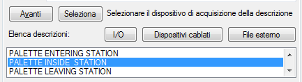

    AutoCAD Electrical segue il filo connesso per ogni punto di I/O a ritroso. e, se viene individuato un componente connesso, verrà recuperato il relativo testo descrittivo. Ciascuna descrizione viene visualizzata in un elenco di una finestra di dialogo.
  4. Per il primo indirizzo I/O (I:11/00), selezionare la prima descrizione (PALLET IN INGRESSO) nell'elenco dei dispositivi estratti.
    Viene visualizzata la finestra di dialogo Conferma.
  5. Verificare che sia specificata la descrizione corretta e fare clic su OK.
  6. Fare clic su Avanti per evidenziare l'indirizzo I/O 1:11/01 nell'elenco Indirizzamento.
    Verrà visualizzata automaticamente la descrizione del dispositivo corrispondente.
  7. Selezionare la descrizione evidenziata, PALLET ALL'INTERNO DELLA STAZIONE, quindi fare clic su OK.
  8. Ripetere questa procedura per il rimanente punto di I/O.
    Nota: In alternativa, è possibile utilizzare Seleziona per acquisire il testo descrittivo esistente da un dispositivo connesso. Per effettuare questa operazione, nella finestra di dialogo Modifica modulo PLC fare clic su Seleziona, quindi selezionare il componente di cui si desidera copiare il testo. AutoCAD Electrical legge i valori del testo DESC esistente nel componente e ne trasferisce una copia nelle caselle DESC della finestra di dialogo Modifica modulo PLC.
  9. Nella finestra di dialogo Modifica modulo PLC, fare clic su OK.
    Le descrizioni verranno visualizzate nel modulo.
