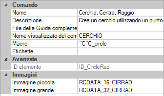

  1. Nella scheda Personalizza, nel riquadro Elenco comandi, selezionare il comando al quale si desidera aggiungere una descrizione comandi.
  2. Nel campo Descrizione del riquadro Proprietà, digitare il testo della descrizione comandi per il comando selezionato.
  3. Fare clic su Applica.
    Al successivo passaggio del cursore sul comando in una barra degli strumenti o un gruppo della barra multifunzione, il testo verrà visualizzato in una descrizione comandi.

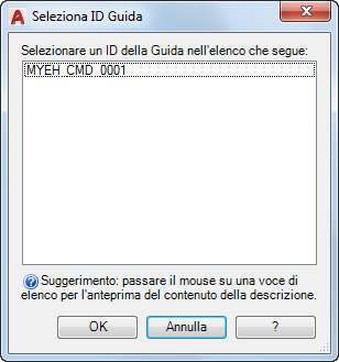

  3. Nella finestra di dialogo Seleziona file della Guida complementare, individuare e selezionare il file XAML contenente la definizione della descrizione comandi estesa per il comando. Fare clic su Apri.
  4. Nella finestra di dialogo Seleziona ID Guida, selezionare l'ID della Guida relativo al contenuto della descrizione comandi estesa. Fare clic su OK.
  5. Fare clic su Applica.
    Quando il comando viene aggiunto ad una barra degli strumenti o un gruppo della barra multifunzione, il contenuto della descrizione comandi estesa viene visualizzato se il cursore viene posizionato sul comando per l'intervallo di tempo specificato e le descrizioni comando estese sono attivate.
