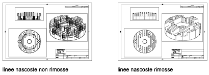

Come rimuovere le linee nascoste durante la stampa
Rimuovere le linee nascoste durante la stampa da una scheda di layout
Selezionare una finestra di layout.
Fare doppio clic sul bordo della finestra per visualizzare la tavolozza Proprietà.
Nella tavolozza Proprietà, fare clic su Stampa ombra.
Dall'elenco a discesa Stampa ombra, selezionare Nascosta.
Fare clic su OK per stampare il disegno.
Rimuovere le linee nascoste durante la stampa dalla scheda Modello
Fare clic su
scheda Output
gruppo Stampa
Stampa
Trova
Nell'area Opzioni ombreggiatura finestra della finestra di dialogo Stampa, selezionare Nascosta dall'elenco a discesa Stampa ombra.
