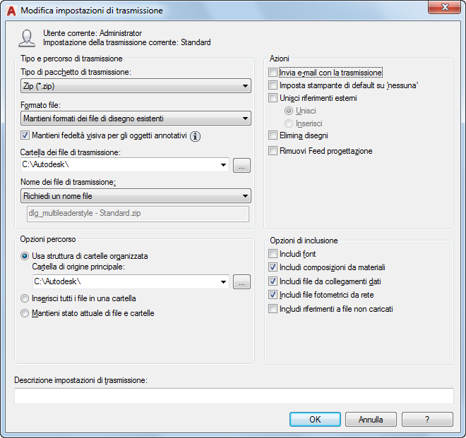

Finestra di dialogo Modifica impostazioni di trasmissione
Modifica le impostazioni del pacchetto di trasmissione, quali il tipo di pacchetto, il formato di file, la posizione e il nome di file.

Tipo e percorso di trasmissione
Specifica il tipo e il percorso del pacchetto di trasmissione creato.
Tipo di pacchetto di trasmissione
Specifica il tipo di pacchetto di trasmissione creato.
Tipo di pacchetto di trasmissione Descrizione
Cartella Crea un pacchetto di trasmissione di file non compressi in una cartella nuova o esistente.

Formato file

Specifica il formato di file in cui dovranno essere convertiti tutti i disegni inclusi nel pacchetto di trasmissione. È possibile selezionare un formato file di disegno dall'elenco a discesa.

Cartella dei file di trasmissione
Specifica la posizione in cui viene creato il pacchetto di trasmissione. Per specificare una nuova posizione, fare clic su Sfoglia e selezionare la posizione desiderata.
Se il campo dati viene lasciato invariato, il file di trasmissione viene creato nella cartella contenente il primo file di disegno specificato. Nel contesto di un gruppo di fogli, il file di trasmissione viene creato nella cartella contenente il file di dati del gruppo di fogli (DST). Questa opzione non è applicabile ad AutoCAD LT.
Nome dei file di trasmissione
Specifica il metodo per l'assegnazione dei nomi al pacchetto di trasmissione. L'opzione non è disponibile se il tipo di pacchetto di trasmissione è impostato a Cartella.

Opzioni traiettoria
Fornisce le opzioni per l'organizzazione dei file e delle cartelle inclusi nel pacchetto di trasmissione.
Usa struttura di cartella organizzata
Duplica la struttura di cartella per i file in trasmissione. La cartella principale è la cartella di livello superiore di una struttura di cartelle gerarchica.

Cartella di origine principale

Inserisci tutti i file in una cartella
Tutti i file vengono installati in un'unica cartella di destinazione specificata al momento dell'installazione del pacchetto di trasmissione.
Mantieni stato attuale di file e cartelle
Mantiene la struttura delle cartelle di tutti i file nel pacchetto di trasmissione, semplificandone l'installazione su un altro sistema. Questa opzione non è disponibile se il pacchetto di trasmissione viene salvato in un percorso Internet.
Azioni
Rende disponibili opzioni per l'organizzazione delle azioni che è possibile associare al pacchetto di trasmissione.
Invia e-mail con la trasmissione

Imposta stampante di default su 'Nessuna'

Unisci riferimenti esterni

Elimina disegni

Rimuovi Feed progettazione

Opzioni di inclusione
Consente di includere altre opzioni con il pacchetto di trasmissione.
Includi font
Include tutti i file di font (TTF e SHX) associati al pacchetto di trasmissione.

Includi composizioni da materiali
Include le composizioni costituite da materiali collegati ad oggetti o facce.
Includi file da collegamenti dati
Aggiunge nel pacchetto di trasmissione i file esterni ai quali fa riferimento un collegamento dati.
Includi file fotometrici da rete
Include i file fotometrici da rete associati alle luci fotometriche da rete nel disegno.
Includi riferimenti a file non caricati
Include tutti i riferimenti esterni, le immagini e i sottoposti non caricati. I riferimenti a file non caricati sono elencati nella Struttura file e nella Tabella file e sono visualizzati nella categoria appropriata.
Descrizione impostazioni di trasmissione
Digitare una descrizione per l'impostazione di trasmissione. Questa descrizione viene visualizzata nella finestra di dialogo Crea trasmissione sotto l'elenco di impostazioni del file di trasmissione. È possibile selezionare qualsiasi impostazione di trasmissione nell'elenco per visualizzarne la descrizione.
