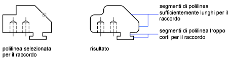

È possibile raccordare contemporaneamente tutti i vertici di una polilinea.
Nota:
Vengono raccordati solo i segmenti sufficientemente lunghi ad accogliere il raccordo.

Digitare P per la polilinea.
Nella barra multifunzione, gruppo Opzioni raccordo, selezionare le dimensioni del raccordo. Per modificare il raggio del raccordo:
Fare clic su
<scheda corrente>
menu a discesa Dimensioni raccordo
Trova
Selezionare le dimensioni del raccordo desiderate dal menu a discesa.
Fare clic su uno spazio vuoto nell'area di disegno.
Selezionare la polilinea.
