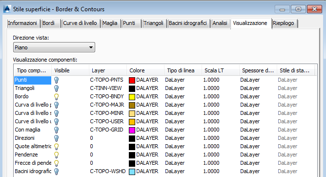

Nella finestra di dialogo Stile superficie - Existing Ground Contours, i componenti Bordo, Curva di livello principale e Curva di livello secondaria non sono visibili. Questi componenti determinano la modalità di visualizzazione della superficie nella Carta. Quando sono attivati, la superficie viene visualizzata come illustrato nella figura 6.

  1. Nella scheda Impostazioni dell'Area strumenti, espandere la raccolta di stili Superficie e fare doppio clic sullo stile Existing Ground Contours.
  2. Nella scheda Visualizzazione, fare clic sulle icone a forma di lampadina per disattivare i componenti Curva di livello principale e Curva di livello secondaria.
  3. Fare clic sulle icone a forma di lampadina per attivare la visibilità dei componenti Quote altimetriche e Frecce di pendenza come illustrato nella figura 7. Tenere la curva di livello Bordo impostata su Visibile.
    Figura 7: Attivazione dei componenti quote altimetriche e pendenze
Come illustrato nella figura 8, sulla Carta vengono visualizzati i bordi, le differenze di quota altimetrica indicate dal colore e le frecce di direzione delle pendenze. Le linee delle curve di livello non sono più visibili. Queste modifiche riflettono ora i componenti attivati per lo stile di superficie Finish Grade specificato.
