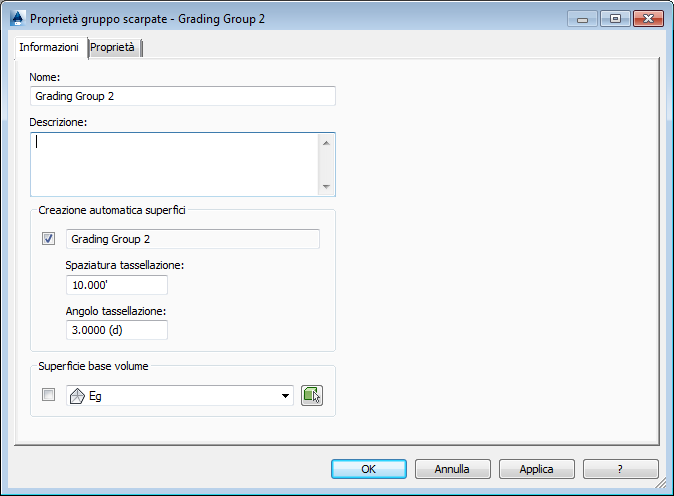

Per correggere la triangolazione dell'arco, è necessario impostare un valore minore per la spaziatura di tassellazione nel gruppo di scarpate. Come illustrato nella figura 26, questo valore può risultare difficile da trovare nella finestra di dialogo Proprietà gruppo scarpate, in quanto può essere impostato solo quando è attivata l'opzione Creazione automatica superfici. Tuttavia, questa impostazione viene utilizzata per il comando Crea superficie dissociata per la triangolazione delle scarpate di riempimento. La soluzione migliore consiste nell'attivare l'opzione Creazione automatica superfici, modificare la spaziatura di tassellazione modificando il valore di default di 10 piedi in 1 piede e quindi disattivare nuovamente l'opzione Creazione automatica superfici. È necessario fare clic su Applica dopo avere attivato Creazione automatica superfici per applicare le modifiche alle impostazioni.
Figura 26: modifica della spaziatura di tassellazione
Con la spaziatura di tassellazione impostata correttamente, è necessario aggiornare la scarpata di riempimento. La soluzione più semplice per eseguire questa operazione consiste nel selezionare la linea caratteristica interna (la piattaforma per gli edifici) e nell'utilizzare il comando SPOSTA con uno spostamento di (0.0, 0.0, 0.0). I risultati sono illustrati nella figura 27.
