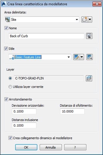

Nella finestra di dialogo Crea linea caratteristica da modellatore, è possibile creare una nuova area delimitata e specificare il nome e lo stile della linea caratteristica.
È consigliabile selezionare l'opzione Collegamento dinamico nella finestra di dialogo Crea linea caratteristica da modellatore, come illustrato nella figura 35, in modo che in questo esempio, qualsiasi modifica apportata al modellatore comporti l'aggiornamento anche della scarpata dell'area. Esistono inoltre delle impostazioni per l'arrotondamento che consentono di gestire la formazione della linea caratteristica lungo il percorso di un'area curva. Per ulteriori informazioni, vedere Arrotondamento di una linea caratteristica.
Figura 35: selezione dell'opzione di collegamento dinamico
Applicazione di nomi e stili alle linee caratteristiche
Si consiglia di assegnare nomi descrittivi alle linee caratteristiche in modo da distinguerle. In questo esempio, è necessario assegnare un nome alla linea caratteristica del cordolo estratta, in quanto è fondamentale per la soluzione della scarpata e deve essere identificata facilmente. Utilizzare per la linea caratteristica un nome descrittivo, ad esempio Back of Curb.
Una volta create le linee caratteristiche, i nomi delle singole linee possono essere modificati utilizzando il comando Proprietà o il controllo griglia nella scheda Prospetto. È inoltre possibile applicare un modello di nome ad un gruppo di selezione di linee caratteristiche.
