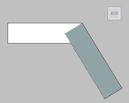

Per apprendere meglio le modalità di creazione delle scarpate in AutoCAD Civil 3D, è possibile esaminare alcuni esempi di intersezione di scarpate. Nella figura 10 è illustrata la vista dall'alto di due scarpate sovrapposte. Il segmento a sinistra ha una pendenza dello 0%, mentre quello a destra ha una pendenza del 100% con una pendenza trasversale di 2:1.
Figura 10: vista dall'alto di due scarpate intersecanti
