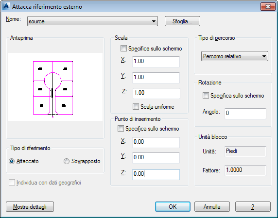

  1. Ingrandire current.dwg e fare clic su scheda Inserisci gruppo Riferimento Associa . Nella finestra di dialogo Seleziona file di riferimento, passare a source.dwg, selezionare il file e fare clic su Apri.
  2. Nella finestra di dialogo Riferimenti esterni, impostare Punto di inserimento su 0,0,0, Scala su 1,1,1, e Angolo di rotazione su 0.
    È consigliabile impostare il tipo di percorso relativo.
    Figura 15: impostazioni richieste per l'etichettatura di Xrif
  3. Fare clic su OK.

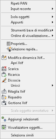

  5. Selezionare le particelle xrif e fare clic con il pulsante destro del mouse su di esse, quindi osservare i comandi xrif disponibili.
    Nota:
    I dati xrif vengono evidenziati con linee tratteggiate quando sono selezionati. I comandi xrif vengono applicati alle etichette corrispondenti in vari modi. Se si dissocia o si associa l'xrif, l'etichetta viene eliminata e deve essere ricreata.
  6. Fare clic con il pulsante destro del mouse su una particella esistente nella Carta corrente e notare il menu contestuale illustrato nella figura 16.
    Figura 16: menu contestuale dell'oggetto xrif
