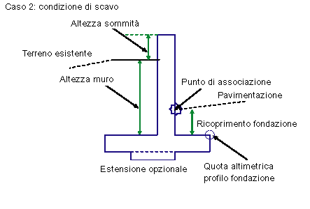

Il punto di associazione varia a seconda che il muro rastremato sia in condizione di scavo o di rilevato. Se è in condizione di rilevato, il punto di associazione si trova vicino alla parte superiore del muro di sostegno. Se è in condizione di scavo, il punto di associazione si trova vicino alla fondazione.

Altezza sommità La distanza tra la parte superiore del muro e l'aggancio in rilevato oppure il nuovo aggancio in scavo. Numerico
1.320 piedi
0.40 m
Ricoprimento fondazione Lo spessore di ricoprimento dalla parte superiore della fondazione alla linea di finitura sul lato posteriore del muro in rilevato oppure all'aggancio se in scavo. Numerico
1.667 piedi
0.50 m
Dente di fondazione Specifica l'inserimento di un'estensione opzionale sotto la fondazione Booleano Sì
L'altezza del muro viene determinata dalla parte superiore della fondazione fino al punto di associazione della quota altimetrica del terreno sulla faccia verticale, a seconda di quella che è più alta. La larghezza della fondazione, lo scostamento della faccia verticale del muro, le quote dell'estensione opzionale e la posizione del centro dell'estensione sono tutte funzioni dell'altezza del muro.

Questo componente sezione tipo può essere inserito sul lato destro o sinistro. Il punto di associazione è diverso per la condizione di scavo o rilevato. In condizione di rilevato, si suppone che tale punto si trovi laddove la finitura interseca la faccia interna del muro, sotto la parte superiore del muro, ad una distanza corrispondente al parametro Altezza sommità. In condizione di scavo, si suppone che il punto di associazione si trovi laddove la finitura interseca la faccia interna, sopra la parte superiore della fondazione ad una distanza corrispondente al parametro Ricoprimento fondazione. L'altezza del muro viene determinata in base all'input di Altezza muro o Profilo.
Nella condizione di rilevato, la faccia del muro in pendenza è rivolta verso il centro della sezione stradale. In condizione di scavo, la faccia del muro in pendenza è lontana dalla sezione stradale e rivolta verso la superficie terrestre sostenuta. Se l'opzione Dente di fondazione è impostata su No, la base della fondazione è un singolo collegamento orizzontale. Se viene utilizzata tale opzione, vengono inseriti collegamenti per definire l'estensione opzionale.

Condizione di rilevato
Condizione di scavo
