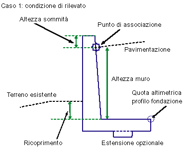

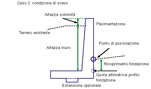

Questo componente sezione tipo può essere inserito sul lato destro o sinistro. Il punto di associazione è diverso per la condizione di scavo o rilevato. In condizione di rilevato, si suppone che tale punto si trovi laddove la finitura interseca la faccia interna del muro, sotto la parte superiore del muro, ad una distanza corrispondente al parametro Altezza sommità. In condizione di scavo, si suppone che il punto di associazione si trovi laddove la finitura interseca la faccia interna, sopra la parte superiore della fondazione ad una distanza corrispondente al parametro Ricoprimento fondazione. L'altezza del muro viene determinata in base all'input di Altezza muro o Profilo. In condizione di rilevato, la faccia del muro in pendenza è rivolta verso il centro della sezione stradale. In condizione di scavo, la faccia del muro in pendenza è lontana dalla sezione stradale e rivolta verso la superficie terrestre sostenuta. Se l'opzione Dente di fondazione è impostata su No, la base della fondazione è un singolo collegamento orizzontale. Se viene utilizzata tale opzione, vengono inseriti collegamenti per definire l'estensione opzionale.

Condizione di rilevato
Condizione di scavo
