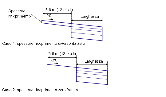

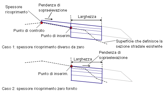

La sopraelevazione della corsia esterna si ottiene dalle proprietà tracciato del tracciato di controllo corrente, mentre la quota altimetrica della superficie esistente viene determinata in corrispondenza dello scostamento del punto di controllo.
Se viene specificato uno spessore di ricoprimento diverso da zero, tale spessore viene applicato nel punto di controllo. La sommità dello strato di ricoprimento si estende fino allo scostamento del punto di inserimento secondo la pendenza di sopraelevazione. La forma del ricoprimento viene chiusa dalla sovrapposizione di collegamenti sopra la superficie esistente, tra i punti di controllo e i punti di inserimento, e con l'aggiunta di collegamenti verticali a ciascuna estremità. La corsia di allargamento si estende verso l'esterno secondo la pendenza di sopraelevazione per la larghezza specificata, dal bordo della superficie di ricoprimento.
Se lo spessore di ricoprimento è uguale a zero, la corsia di allargamento si estende verso l'esterno dallo scostamento del punto di inserimento sulla superficie esistente, secondo la pendenza di sopraelevazione per la larghezza specificata.
Gli strati della pavimentazione sono chiusi con collegamenti verticali a ciascuna estremità. Viene aggiunto inoltre un singolo collegamento verticale dal bordo interno della sottobase alla superficie esistente.
In modalità layout questo componente sezione tipo può essere associato a qualsiasi punto appropriato. Lo strato di ricoprimento viene visualizzato ad uno spessore uniforme con una larghezza di 3,6 metri o 12 piedi ed esteso con pendenza -2%. Se lo spessore di ricoprimento è uguale a zero, il ricoprimento viene visualizzato come collegamento singolo. La corsia di allargamento si estende dal bordo del ricoprimento con pendenza -2%.
Se utilizzate in modalità elaborazione modellatori, le forme vengono regolate sul punto di controllo selezionato, sul punto di inserimento, sulla pendenza di sopraelevazione e sulla superficie esistente.
