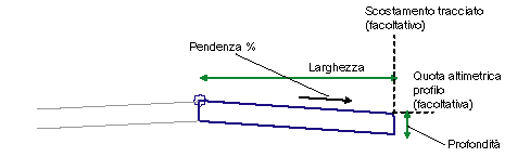

Larghezza
Larghezza della corsia
Numerico, positivo
3.6 m
12.0 piedi
Depth
Spessore dalla finitura alla sottobase
Numerico, positivo
0.2 m
0.67 piedi
Pendenza %
Pendenza % della corsia
Numerico
-2%

Scostamento bordo
Può essere utilizzato per sostituire il valore fisso di Larghezza e collegare il ciglio della corsia ad uno scostamento. Come obiettivi per la specifica dello scostamento è possibile utilizzare i seguenti tipi di oggetti: tracciati, polilinee, linee caratteristiche o figure di rilievo.
Facoltativo
Quota altimetrica bordo
Potrebbe essere utilizzato per sovrascrivere la pendenza fissa e collegare il ciglio corsia ad una quota altimetrica. Come obiettivi per la specifica della quota altimetrica è possibile utilizzare i seguenti tipi di oggetti: profili, polilinee 3D, linee caratteristiche o figure di rilievo.
Facoltativo
