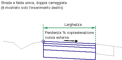

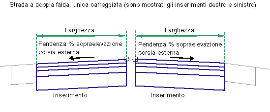

Corsia esterna con sopraelevazione ed allargamento
Questo componente sezione tipo inserisce una corsia di percorrenza applicando il valore della pendenza di sopraelevazione della corsia esterna e allarga la pavimentazione in corrispondenza delle regioni in cui è applicata una sopraelevazione.
Può essere utilizzato per la maggior parte delle strade a singola o a doppia carreggiata che non presentano alcun cambio di pendenza della corsia su entrambi i lati. Può anche essere usato per le corsie esterne di autostrade a doppia carreggiata a doppia falda o con doppia pendenza trasversale. La struttura della pavimentazione è conforme agli standard descritti in "Struttura del marciapiede su sezioni pavimentate" nel Manuale dell'utente di AutoCAD Civil 3D. L'unica differenza tra questo componente sezione tipo e il componente Corsia esterna con sopraelevazione è rappresentata dall'allargamento della pavimentazione nelle regioni in cui è applicata una sopraelevazione del modellatore.

Funzionamento
La pendenza di sopraelevazione della corsia esterna viene ottenuta dalle specifiche di sopraelevazione per il tracciato della linea base. Partendo dal punto di associazione, vengono inseriti una superficie di finitura e un sottofondo parallelo utilizzando la larghezza, lo spessore e la pendenza di sopraelevazione specificati. I collegamenti verticali chiudono la forma di entrambe le estremità della corsia.
