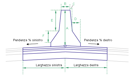

Quota A (mm o pollici)
Altezza della barriera al centro dello spartitraffico
Numerico, positivo
810 mm
32 pollici
Quota B (mm o pollici)
Come illustrato nel diagramma
Numerico, positivo
232
9 pollici
Quota C (mm o pollici)
Numerico, positivo
59 mm
2 pollici
Quota D (mm o pollici)
Numerico, positivo
125 mm
5 pollici
Quota E (mm o pollici)
Numerico, positivo
557 mm
22 pollici
Quota F (mm o pollici)
Numerico, positivo
178 mm
7 pollici

Funzionamento
I collegamenti della struttura pavimentazione vengono inseriti verso l'esterno a destra e a sinistra del punto di associazione per le larghezze e pendenze specificate. Se Includi barriera è impostato su True, una barriera New Jersey viene inserita simmetricamente rispetto all'asse dello spartitraffico. Se come parametri obiettivo per le larghezze destra e sinistra vengono forniti tracciati, le larghezze vengono regolate in modo che si colleghino agli scostamenti tracciato in corrispondenza di ogni progressiva lungo il modellatore.

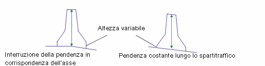

Se lo spartitraffico è in sopraelevazione con pendenza costante lungo tutto lo spartitraffico, la sommità della barriera viene inclinata in modo da corrispondere alla pendenza dello spartitraffico. In caso contrario la sommità della barriera resta orizzontale. In tutti i casi, l'altezza della barriera (Quota A) viene mantenuta costante in corrispondenza dell'asse della barriera.
Supporto asse di rotazione sopraelevazione
Questo componente sezione tipo può essere utilizzato solo con tipi di sezione stradale che hanno Bordi spartitraffico come impostazione di Metodo di rotazione e Mantieni forma spartitraffico come impostazione di Trattamento spartitraffico. Se si utilizza questo componente sezione tipo con qualsiasi altro Metodo di rotazione o con il trattamento Spartitraffico distorto, il risultato prodotto sarà equivalente a quello restituito da Bordi spartitraffico con Mantieni forma spartitraffico.
Funzionamento in modalità layout
In modalità layout questo componente sezione tipo visualizza tutti i collegamenti alla pavimentazione utilizzando i parametri di input di larghezza e spessore con pendenza -2%. Se Includi barriera è impostato su True, la barriera viene visualizzata con le quote specificate.
