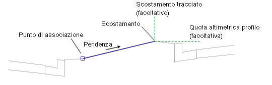

Questo componente sezione tipo è un'utility di tipo generico che consente di connettere un collegamento dal punto di associazione ad uno scostamento specificato con una pendenza indicata.
Un tracciato può essere sostituito dallo scostamento e un profilo dalla pendenza.
Associazione
Il punto di associazione si trova in corrispondenza dell'inizio del collegamento. La direzione del collegamento dipende dalla posizione dello scostamento e dalla pendenza specificati.

Funzionamento
Viene aggiunto un collegamento dal punto di associazione allo scostamento specificato con la pendenza specificata.
Questo componente sezione tipo include un parametro di input facoltativo denominato Utilizza pendenza sopraelevazione che consente di specificare l'utilizzo della pendenza della sopraelevazione per la banchina. È possibile impostare il parametro su a) Pendenza della banchina esterna, b) Pendenza della banchina interna, c) Corsia esterna, d) Corsia interna, e) Nessuno. Nessuno è l'impostazione di default.
Se il valore dell'offset di input è un numero negativo e la pendenza di sopraelevazione è specificata (il parametro Utilizza pendenza sopraelevazione non è impostato su Nessuno), verranno utilizzati i valori della banchina o della corsia laterale sinistra. Se è stato specificato un offset positivo, verranno utilizzati i valori della sopraelevazione laterale destra.
Funzionamento in modalità layout
In modalità layout questo componente sezione tipo visualizza il collegamento calcolato dallo scostamento specificato e i parametri di pendenza.
