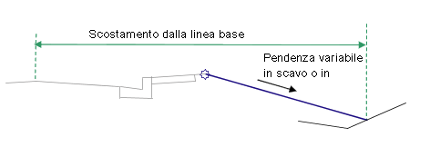

Scarpata scostamento imposto
Questo componente sezione tipo inserisce un collegamento di scarpata dal punto di associazione ad un determinato scostamento dalla linea base.
È anche possibile specificare materiali di rivestimento facoltativi per i collegamenti di scarpata e altri collegamenti (Tutti i collegamenti, Collegamenti di scarpata, Solo collegamenti rilevato e Nessuno).
Associazione
Il punto di associazione si trova sul bordo interno del collegamento di scarpata.
Parametri di input

Funzionamento
Un collegamento di scarpata viene inserito dal punto di associazione alla superficie in corrispondenza dello scostamento determinato.
Analogamente agli altri componenti sezione tipo scarpata, anche questo consente facoltativamente di aggiungere un materiale di rivestimento. È possibile specificare tre intervalli di pendenze. Il primo tipo di materiale viene applicato se la pendenza dei collegamenti raggiunge il valore di pendenza specificato. Dalla pendenza 1 alla pendenza 2, viene applicato il secondo tipo di materiale. Allo stesso modo, se le pendenze dei collegamenti rientrano nei valori delle pendenza 2 e 3, viene applicato il materiale 3. Se il valore di pendenza piana dei collegamenti è superiore al limite di pendenza 3, non vengono applicati materiali.

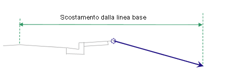

Funzionamento in modalità layout
In modalità layout questo componente sezione tipo visualizza un collegamento che si estende verso l'esterno ad una pendenza di -4 : 1 rispetto allo scostamento specificato. Il collegamento di scarpata termina con una freccia rivolta verso l'esterno.
