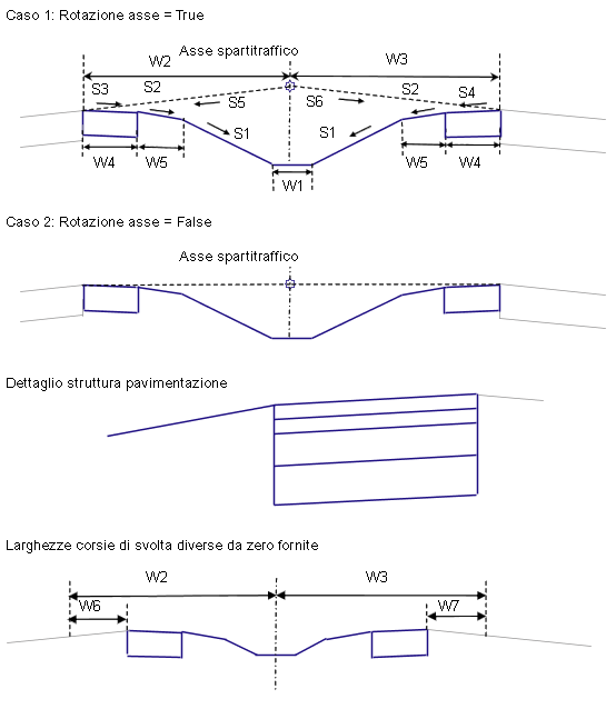

Questo componente sezione tipo crea una rappresentazione in sezione trasversale di uno spartitraffico ribassato con banchine interne, utilizzando la terminazione verticale della sottobase della banchina.
Supporta la rotazione della sopraelevazione intorno al punto di associazione in corrispondenza dell'asse, oppure sulla quota altimetrica del punto di associazione in corrispondenza del ciglio interno della corsia. La struttura della pavimentazione sulle parti pavimentate della banchina si conforma agli standard descritti in "Struttura del marciapiede su sezioni pavimentate" nella Guida in linea di AutoCAD Civil 3D.
| Tabella delle larghezze | Tabella delle pendenze | ||
W1 |
Fosso |
S1 |
Fosso della scarpata interna |
W2 |
Spartitraffico sinistro |
S2 |
Pendenza banchina non pavimentata |
W3 |
Spartitraffico destro |
S3 |
Sopraelevazione interna sinistra |
W4 |
Banchina pavimentata |
S4 |
Pendenza banchina sopraelevazione interna destra |
W5 |
Banchina non pavimentata |
S5 |
Pendenza corsia esterna sinistra |
W6 |
Corsia di svolta sinistra |
S6 |
Pendenza corsia esterna destra |
W7 |
Corsia di svolta destra |
Il punto di associazione si trova sull'asse del fosso. La posizione dei collegamenti di spartitraffico relativa al punto di associazione varia in base al metodo di rotazione e, in alcuni casi, alle larghezze dello spartitraffico e alle pendenze delle corsie. Il punto di associazione è collocato normalmente sul tracciato della linea di base, alla quota altimetrica del profilo di progetto.
Nota: tutte le quote sono espresse in metri o in piedi, se non diversamente indicato. Tutte le pendenze sono espresse come rapporto scostamento orizzontale su differenza di quota (ad esempio 4 : 1) a meno che il segno "%" non indichi che vanno espresse in percentuale.

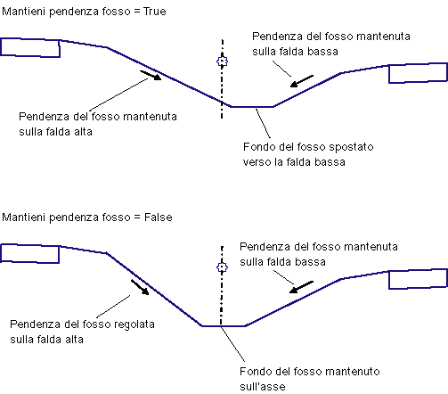

Mantieni pendenza fosso |
Per i casi in cui i punti di pendenza della sommità del fosso si trovano a quote altimetriche diseguali, consente di scegliere se mantenere le scarpate del fosso e consentire lo spostamento della posizione del fosso, oppure mantenere il fosso al centro e regolare le scarpate sulla falda alta. |
Elenco di selezione |
Mantieni pendenze scarpate fosso, sposta fosso dal centro |
Perno asse? |
Consente di scegliere se la quota del profilo e il punto di perno devono trovarsi in corrispondenza dell'asse sopra il fosso dello spartitraffico, oppure se devono essere mantenuti sui cigli interni delle corsie |
Ruota attorno al ciglio della corsia interno |

Questo componente sezione tipo non può essere inserito separatamente per i lati destro e sinistro. Consente di costruire lo spartitraffico ad entrambi i lati del punto di associazione.
Punto di rotazione della sopraelevazione
Lo spartitraffico può essere configurato in modo che il punto di perno sopraelevazione si trovi in corrispondenza dell'asse oppure dei cigli interni delle corsie. Se viene utilizzato il perno dell'asse, le pendenze di sopraelevazione della corsia esterna destra e sinistra si ottengono dalle specifiche di sopraelevazione dell'asse, mentre le quote altimetriche dei cigli interni delle corsie vengono calcolate applicando queste pendenze alle larghezze dello spartitraffico destro e sinistro dal punto di associazione. Se non viene usato il perno dell'asse, i bordi delle carreggiate sono mantenuti alla quota altimetrica del punto di associazione.
Quote altimetriche e pendenze di fosso
Le sopraelevazioni o le corsie di svolta possono rendere asimmetrico un fosso in quanto il lato destro e sinistro della sommità delle pendenze del fosso possono trovarsi a quote altimetriche differenti. Per risolvere questa situazione sono disponibili due alternative. Se Mantieni pendenza fosso è impostato su True, le pendenze di fosso specificate sono mantenute costanti su entrambi i lati, e il fondo del fosso risulta spostato dall'asse verso il lato inferiore. Se è impostato su False, il fondo del fosso risulta centrato sull'asse dello spartitraffico, la pendenza specificata sul lato inferiore viene mantenuta mentre quella sul lato superiore viene regolata.
Trattamento della banchina
Le parti pavimentate delle banchine seguono le pendenze definite per le pendenze della banchina interna destra e sinistra in relazione alle specifiche di sopraelevazione dei tracciati di linea di base. Queste pendenze sono applicate verso l'interno dai cigli interni delle corsie. Le parti non pavimentate delle banchine sono fisse al valore specificato di Pendenza % banchina non pavimentata.
Questo componente sezione tipo può essere utilizzato solo con tipi di sezione stradale che hanno Bordi spartitraffico come impostazione di Metodo di rotazione e Mantieni forma spartitraffico come impostazione di Trattamento spartitraffico. Se si utilizza questo componente sezione tipo con qualsiasi altro Metodo di rotazione o con il trattamento Spartitraffico distorto, il risultato prodotto sarà equivalente a quello restituito da Bordi spartitraffico con Mantieni forma spartitraffico.
In modalità layout questo componente sezione tipo calcola e visualizza le banchine e lo spartitraffico in base ai parametri di input specificati, con il presupposto che la pendenza di corsia sia -2% e la pendenza di banchina pavimentata sia -5%.
