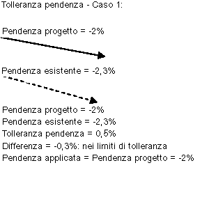

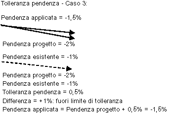

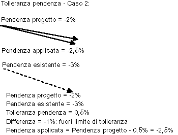

Tolleranza pendenza %
Valore della variazione dai valori di progettazione consentito per le pendenze di ricoprimento. La tolleranza della pendenza non è usata se la pendenza di ricoprimento è specificata come M (per i dettagli vedere Funzionamento).
Numerico, positivo
0.5%

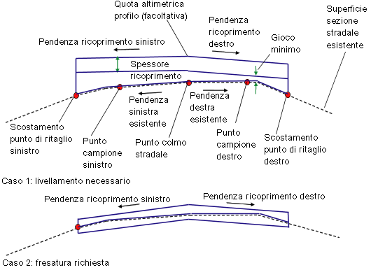

Questo componente sezione tipo consente di inserire collegamenti paralleli che definiscono la sommità e il fondo di uno strato di ricoprimento su ciascun lato che si unisce al punto del colmo stradale. I collegamenti vengono inseriti dallo scostamento del punto di colmo stradale agli scostamenti di ritaglio destro e sinistro.
Pendenze di ricoprimento
Viene determinata la pendenza della superficie esistente su ciascun lato tra i punti di colmo stradale e campione. Le pendenze degli strati di ricoprimento vengono determinate in base ai seguenti passaggi:
  1. Se il valore di pendenza % di ricoprimento è specificato come M, la pendenza di ricoprimento corrisponde alla pendenza dal punto di colmo stradale al punto campione.
  2. Se il valore di pendenza % di ricoprimento è specificato come S, il ricoprimento utilizza la pendenza di sopraelevazione della corsia esterna definita per il tracciato modellatore.
  3. Se per Pendenza % ricoprimento viene fornito un valore numerico, si utilizza il valore specificato.
  4. Se viene utilizzato un valore numerico o la pendenza di sopraelevazione, la pendenza di ricoprimento viene confrontata con la pendenza esistente tra i punti campione. Se la differenza supera il valore di tolleranza pendenza, la pendenza di progetto viene regolata verso l'alto o verso il basso in base al valore di tolleranza, in modo che corrisponda il più possibile alla pendenza esistente e che venga ridotta al minimo la quantità di livellamento o fresatura. Non vengono eseguite regolazioni della pendenza se il valore di tolleranza della pendenza è pari a zero.

  1. Se il valore Usa profilo è True, la quota altimetrica del profilo del modellatore viene mantenuta nello scostamento del punto di colmo stradale sulla sommità del ricoprimento. Il ricoprimento si estende a ciascun lato secondo le pendenze di ricoprimento fino agli scostamenti di ritaglio destro e sinistro, e vengono inseriti collegamenti paralleli per il fondo del ricoprimento. Le aree sopra la superficie esistente e sotto il fondo del ricoprimento sono memorizzate come forme chiuse con codice "Livello" . Le aree sotto la superficie esistente e sopra il fondo del ricoprimento sono memorizzate come forme chiuse con codice "Fresa".
  2. Se il valore Usa profilo è False, il collegamento del fondo del ricoprimento si sposta verticalmente per mantenere il gioco minimo sopra o sotto la superficie esistente. Un valore di gioco minimo positivo crea un'area di livellamento sopra la superficie esistente e sotto il fondo del ricoprimento. Un valore di gioco minimo negativo crea un'area di fresatura sotto la superficie esistente e sopra il fondo del ricoprimento. I collegamenti del ricoprimento su un lato vengono spostati verticalmente in modo che si incontrino in corrispondenza del punto di colmo stradale.

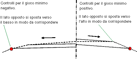

Punto di gioco minimo
Il diagramma seguente mostra il metodo di determinazione del punto in cui si applica il gioco minimo.
  1. Una linea di proiezione verticale viene stabilita ad ogni scostamento arbitrario.
  2. Ciascun punto della superficie esistente tra i due punti di ritaglio viene riproiettato nella linea di proiezione secondo la pendenza di ricoprimento.
  3. Il punto con la quota altimetrica superiore sulla linea di proiezione è il punto di controllo per un valore di gioco minimo maggiore di zero. Il punto con la quota inferiore è il punto di controllo per un valore di gioco minimo minore di zero.

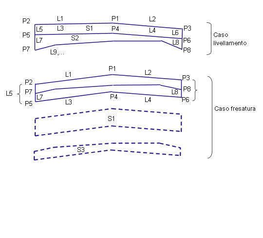

Codici punto, collegamento e forma
Nella tabella seguente sono elencati i codici punto, collegamento e forma di questo componente sezione tipo ai quali sono assegnati codici. Quelli che non dispongono di codice non sono inclusi nella tabella.
Punto, collegamento o forma
Codice
Descrizione
P1
Crown
Colmo stradale sulla finitura
P2, P3
EOV
Bordi di ricoprimento sulla finitura
P4
Crown_Overlay
Colmo stradale al fondo del ricoprimento
P5, P6
EOV_Overlay
Bordi della parte inferiore di ricoprimento
L1, L2
Top, Pave
Parte superiore del ricoprimento
L3 - L6
Overlay
Collegamenti di ricoprimento. Si noti che L5, L6 vanno dal fondo alla sommità del ricoprimento in entrambi i casi di Fresatura e Livellatura.
L7, L8
Level
Mill
Verticali dalla superficie esistente al fondo del ricoprimento:
Level - Nel caso del livellamento.
Mill - Nel caso della fresatura.
S1
Overlay
Area tra fondo e sommità del ricoprimento. Questa area si sovrappone all'area di fresatura (S3) nel caso della Fresatura, come illustrato di seguito.
S2
Level
Area sopra la superficie esistente e sotto il fondo del ricoprimento (caso Livellamento)
S3
Mill
Area sotto la superficie esistente e sopra il fondo del ricoprimento (caso Fresatura). Questa area si sovrappone all'area Ricoprimento, come illustrato di seguito.
Diagramma di codifica
