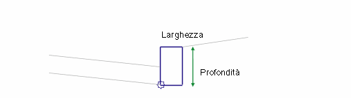

Il componente sezione tipo costruisce una forma rettangolare per un cordolo semplice, con il punto di associazione sul bordo inferiore interno del cordolo.
Funzionamento in modalità layout
In modalità layout questo componente sezione tipo disegna la forma della barriera in base ai parametri di input specificati.
