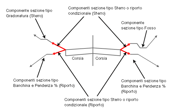

Nell'illustrazione seguente viene mostrata una sezione tipo modellatore costituita da:
Ad una sezione tipo è possibile aggiungere uno o più componenti sezione tipo Obiettivo orizzontale condizionale allo scopo di creare funzionamenti condizionali semplici o complessi. Ad esempio, nel caso dell'esempio precedente, è possibile aggiungere nel modello un insieme di polilinee che mostrano il percorso dei marciapiedi. Poiché le linee si fermano dove i passi carrai incrociano il marciapiede, il componente sezione tipo condizionale aggiunge o rimuove il marciapiede a seconda della presenza della linea del marciapiede. Il componente sezione tipo condizionale elimina la necessità di applicare una sezione tipo diversa al modellatore dove non occorre aggiungere un marciapiede.
