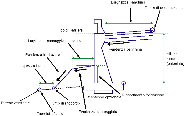

Muro di sostegno con collegamento a fosso
Questo componente sezione tipo inserisce la struttura di un muro di sostegno con un banchina pavimentata e pendenze di raccordo speciali per collegarsi ad un fosso esistente.
Può inoltre collocare una barriera opzionale nella parte superiore del muro e un'estensione opzionale al di sotto della fondazione.

Il punto di associazione si trova all'interno della banchina.

Larghezza banchina Larghezza della banchina dal punto di associazione Numerico, positivo
4.0 piedi
1.33 m
Spessore Pavimentazione1 Spessore della pavimentazione 1; se nessuna pavimentazione ha valore 1, immettere ZERO Numerico, positivo
0.083 piedi
0.025 m
Spessore Pavimentazione2 Spessore della pavimentazione 2; se nessuna pavimentazione ha valore 2, immettere ZERO Numerico, positivo
0.083 piedi
0.025 m
Spessore Base Spessore dello strato di base
Numerico, positivo
0.333 piedi
0.1 m
Spessore Sottobase
Spessore dello strato di sottobase.
Numerico, positivo
0.3 m
1.0 piedi
Larghezza muro Specifica la larghezza del muro. Numerico
0.958 ft
0.292 m
Ricoprimento fondazione Lo spessore di ricoprimento dalla parte superiore della fondazione alla linea di finitura sul lato posteriore del muro in rilevato oppure all'aggancio se in scavo. Numerico
1.667 piedi
0.50 m
Dente di fondazione Specifica l'inserimento di un'estensione opzionale sotto la fondazione Booleano Sì
Usa barriera Specifica di utilizzare una barriera nella parte superiore del muro Stringa, (a) Sì (b) No Sì
Utilizza pendenza sopraelevazione
Specifica di utilizzare la pendenza di sopraelevazione.
Elenco di selezione No
Direzione di pendenza
Specifica se la pendenza della banchina è nella direzione del colmo stradale o in quella opposta.
Elenco selezione Direzione opposta al colmo stradale
Pendenza banchina di default Pendenza trasversale di default della superficie della forma. Questo valore viene utilizzato se la pendenza di sopraelevazione non viene utilizzata o non viene specificata per il tracciato della linea base. Numerico, positivo - 2.0%
Larghezza passaggio pedonale Larghezza del collegamento del passaggio pedonale sulla pendenza di raccordo Numerico, positivo
3.300 piedi
1.0 m
Pendenza passeggiata Pendenza del collegamento del passaggio pedonale (tipo pendenza %/pendenza) Numerico 25 %
Pendenza in rilevato Pendenza del collegamento in rilevato dal passaggio pedonale al punto di raccordo (tipo Pendenza) Numerico 2.00 : 1
Larghezza base Larghezza dal punto del fosso al punto di raccordo (al bordo interno esistente del fosso) Numerico, positivo
1.670 piedi
0.5 m
L'altezza del muro viene determinata dalla parte superiore della fondazione fino al punto di associazione della quota altimetrica del terreno sulla faccia verticale, a seconda di quella che è più alta. La pendenza inclinata del muro, la larghezza della fondazione, lo scostamento della faccia verticale della parete, le quote dell'estensione opzionale e la posizione del centro dell'estensione sono tutte funzioni dell'altezza del muro.

Questo componente sezione tipo può essere inserito sul lato destro o sinistro. Si suppone che il punto di associazione si trovi in corrispondenza del bordo della carreggiata del progetto, dal punto in cui le banchine pavimentate verranno disegnate in base a quanto specificato dal componente sezione tipo.
La quota altimetrica della parte superiore della fondazione viene determinata lavorando verso l'interno dal punto di raccordo al bordo interno della passaggio pedonale e quindi sottraendo il ricoprimento della fondazione dal collegamento in corrispondenza dello scostamento dell'angolo esterno della fondazione. L'altezza del muro (H) viene calcolata tra il bordo esterno della banchina e la parte superiore della fondazione. Se l'opzione Dente di fondazione è impostata su No, la base della fondazione è un singolo collegamento orizzontale. Se viene utilizzata tale opzione, vengono inseriti collegamenti per definire l'estensione opzionale.
Nota: tra gli strati della pavimentazione e la faccia interna del muro viene lasciato uno spazio molto piccolo (0,001 per i metri), in modo da semplificare l'analisi del materiale mediante la funzione di valutazione della quantità, come illustrato nei dettagli riportati di seguito.
