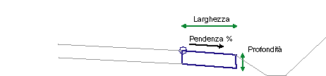

Banchina base
Questo componente sezione tipo crea una banchina semplice pavimentata con finitura e sottobase.
Questo componente sezione tipo fa parte di un gruppo di componenti sezione tipo introduttivi utilizzati per la modellazione di sezioni stradali semplici nonché per l'esercitazione e la formazione.

Larghezza
Larghezza della banchina
Numerico, positivo
0.9 m
3 piedi
Depth
Spessore dalla finitura alla sottobase
Numerico, positivo
0.2 m
0.67 piedi
Pendenza %
Pendenza % della banchina
Numerico
-4%

I collegamenti della banchina sono inseriti verso l'esterno dal punto di associazione in base alla larghezza, alla pendenza e allo spessore definiti.
Funzionamento in modalità layout
In modalità layout questo componente sezione tipo disegna la corsia utilizzando i parametri di input.
