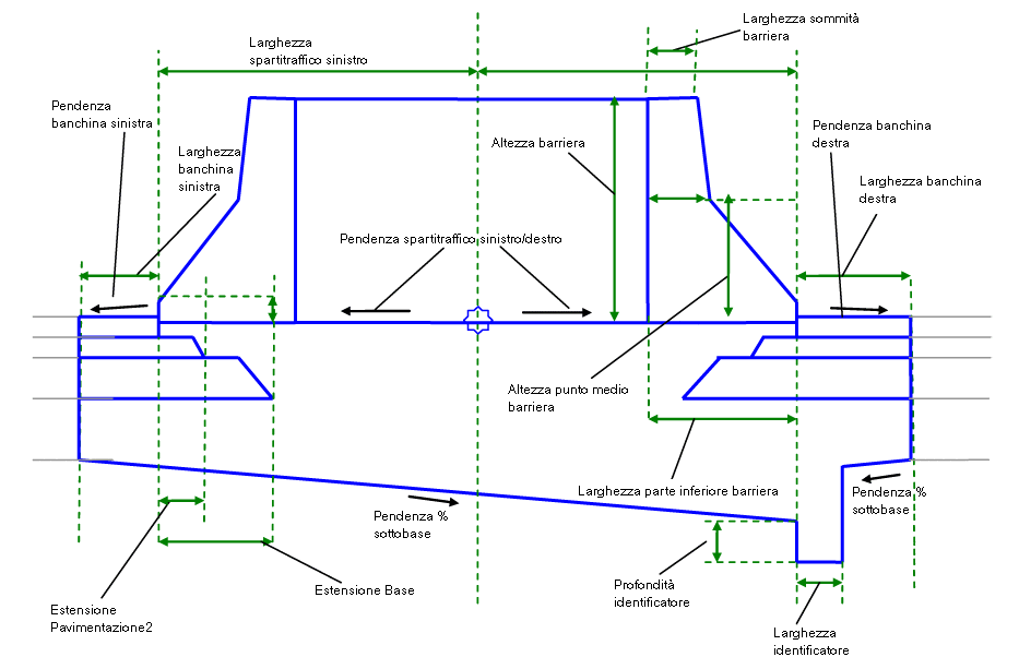

Spartitraffico pendenza costante con barriera
Questo componente sezione tipo consente di inserire uno spartitraffico in corrispondenza dell'asse, con barriere asimmetriche su entrambi i lati dell'asse e una parte inferiore rastremata con eventuale estensione di drenaggio.
La struttura della pavimentazione è conforme agli standard descritti in "Struttura del marciapiede su sezioni pavimentate" nella Guida in linea di AutoCAD Civil 3D.
Associazione
Il punto di associazione si trova nella parte centrale dello spartitraffico. Lo spartitraffico viene posizionato su entrambi i lati con i componenti appropriati indicati dai parametri di input.

Parametro Descrizione Tipo Default
Larghezza spartitraffico sinistro Larghezza dello spartitraffico a sinistra del punto di associazione, inclusa l'area delle barriere Numerico, positivo
2.0 m
6.0 piedi
Larghezza spartitraffico destro Larghezza dello spartitraffico a destra del punto di associazione, inclusa l'area delle barriere Numerico, positivo
2.0 m
6.0 piedi
Punto colmo stradale al centro Indica che il punto di associazione verrà codificato come colmo stradale Yes/No No
Pendenza trasversale spartitraffico sinistro Pendenza trasversale dello spartitraffico a sinistra del punto di associazione Numerico 0%
Pendenza trasversale spartitraffico destro Pendenza trasversale dello spartitraffico a destra del punto di associazione Numerico 0%
Opzione barriera Specifica la collocazione delle barriere sui lati sinistro e/o destro Stringa: (a) Nessuno, (b) Entrambi i lati, (c) Destro, (d) Sinistro Entrambi i lati
Larghezza sommità barriera Larghezza della sommità della barriera Numerico, positivo
0.15 m
0.5 piedi
Larghezza punto medio barriera Larghezza al punto medio della barriera Numerico, positivo
0.225 m
0.75 piedi
Altezza cordolo Altezza del cordolo in corrispondenza della parte inferiore della barriera Numerico, positivo
0.075 m
0.25 piedi
Larghezza parte inferiore barriera Larghezza della parte inferiore della barriera Numerico, positivo
0.6 m
2.0 piedi
Altezza barriera Altezza fino alla sommità della barriera Numerico, positivo
0.9 m
3.0 piedi
Altezza punto medio barriera Altezza fino al punto medio della barriera Numerico, positivo
0.45 m
1.5 piedi
Scostamento altezza banchina Differenza della quota altimetrica del punto del bordo dello spartitraffico rispetto al bordo della banchina pavimentata Numerico
0.015 m
0.05 piedi
Larghezza banchina sinistra Larghezza dalla banchina sinistra dal bordo interno della pavimentazione al punto iniziale dello spartitraffico. È possibile immettere il valore zero se sul lato sinistro non sono necessarie banchine. Numerico, positivo
1.2 m
4.0 piedi
Pendenza di default banchina sinistra Pendenza trasversale di default della superficie della banchina. Questo valore viene utilizzato se la pendenza sopraelevazione non viene utilizzata o non viene specificata per il tracciato della linea base. Numerico, positivo -2%
Banchina sinistra - Utilizza pendenza sopraelevazione Specifica di utilizzare la pendenza dalla specifica di sopraelevazione definita sul tracciato della linea base
Elenco di selezione:
  • Sì
  • No
Sì
Larghezza banchina destra Larghezza dalla banchina destra dal bordo interno della pavimentazione al punto iniziale dello spartitraffico. È possibile immettere il valore zero se sul lato destro non sono necessarie banchine. Numerico, positivo
1.2 m
4.0 piedi
Pendenza di default banchina destra Pendenza trasversale di default della superficie della banchina destra. Questo valore viene utilizzato se la pendenza sopraelevazione non viene utilizzata o non viene specificata per il tracciato della linea base. Numerico, positivo -2%
Banchina destra - Utilizza pendenza sopraelevazione Specifica di utilizzare la pendenza dalla specifica di sopraelevazione definita sul tracciato della linea base.
  • Sì
  • No
Sì
Direzione di pendenza banchina Specifica se la pendenza della banchina è nella direzione del colmo stradale o in quella opposta.
  • Direzione opposta al colmo stradale
  • Direzione colmo stradale
Pendenza sottobase Pendenza trasversale della sottobase da ogni estremità verso il centro. Se viene selezionata l'estensione di drenaggio opzionale, il limite è rappresentato da quel punto. Numerico -4%
Estensione di drenaggio Specifica l'aggiunta dell'estensione di drenaggio sotto una delle barriere. Stringa: (a) Nessuno, (b) Sotto barriera sinistra, (c) Sotto barriera destra Sotto barriera destra
Larghezza estensione Larghezza del fondo dell'estensione opzionale Numerico, positivo
0.3 m
1.0 piedi
Profondità estensione Profondità dell'estensione opzionale sul lato breve. Numerico, positivo
0.3 m
1.0 piedi
Spessore Pavimentazione1 sinistra Spessore tra finitura e Pavimentazione1 per la banchina sinistra Numerico, positivo
0.025 m
0.083 piedi
Spessore Pavimentazione2 sinistra Materiale della pavimentazione di secondo livello di spessore per la banchina sinistra Numerico, positivo
0.025 m
0.083 piedi
Spessore Base sinistra Spessore dello strato di base (tra Pavimentazione2 e Base) per la banchina sinistra Numerico, positivo
0.100 m
0.333 piedi
Spessore sottobase sinistra Spessore dello strato di sottobase al bordo interno sinistro della pavimentazione (inizio della banchina sinistra). Se la larghezza della banchina viene impostata su zero, corrisponde allo spessore della sottobase all'estremità sinistra dello spartitraffico. Numerico
0.300 m
1.0 piedi
Estensione Pavimentazione2 sinistra Larghezza alla quale si estende lo strato Pavimentazione2 oltre il bordo della banchina pavimentata a sinistra nello spartitraffico. Viene fornita anche se la larghezza della banchina sinistra viene impostata su zero. Numerico, positivo
0.1 m
0.33 ft
Estensione Base sinistra Larghezza alla quale si estende lo strato di base oltre il bordo della banchina pavimentata a sinistra nello spartitraffico. Viene fornita anche se la larghezza della banchina sinistra viene impostata su zero. Numerico, positivo
0.25 m
0.83 piedi
Spessore Pavimentazione1 destra Spessore tra finitura e Pavimentazione1 per la banchina destra Numerico, positivo
0.025 m
0.083 piedi
Spessore Pavimentazione2 destra Materiale della pavimentazione di secondo livello di spessore per la banchina destra Numerico, positivo
0.025 m
0.083 piedi
Spessore base destra Spessore dello strato di base (tra Pavimentazione2 e Base) per la banchina destra Numerico, positivo
0.100 m
0.333 piedi
Spessore sottobase destra Spessore dello strato di sottobase al bordo interno destro della pavimentazione (inizio della banchina destra). Se la larghezza della banchina viene impostata su zero, corrisponde allo spessore della sottobase all'estremità destra dello spartitraffico. Numerico
0.300 m
1.0 piedi
Estensione Pavimentazione2 destra Larghezza alla quale si estende lo strato Pavimentazione2 oltre il bordo della banchina pavimentata a destra nello spartitraffico. Viene fornita anche se la larghezza della banchina destra viene impostata su zero Numerico, positivo
0.1 m
0.33 ft
Estensione base destra Larghezza alla quale si estende lo strato di base oltre il bordo della banchina pavimentata a destra nello spartitraffico. Viene fornita anche se la larghezza della banchina destra viene impostata su zero. Numerico, positivo
0.25 m
0.83 piedi

Funzionamento
Questo componente sezione tipo viene inserito su entrambi i lati del punto di associazione, a partire dai collegamenti dello spartitraffico e mediante l'utilizzo dei valori di larghezza degli spartitraffico sinistro e destro e di altri parametri. Il bordo della banchina pavimentata viene posizionato sui lati sinistro e destro mediante il valore del parametro Scostamento altezza banchina. La finitura della banchina viene inserita per la larghezza banchina e la pendenza banchina specificate, in direzione esterna dal punto di associazione. Il collegamento alla sottobase viene inserito dal punto più esterno delle banchine pavimentate a partire dallo spessore della sottobase, rispettivamente per i lati sinistro e destro, al di sotto della finitura.
I collegamenti Pavimentazione1, Pavimentazione2 e Superficie esistente vengono inseriti parallelamente alla finitura, in base ai valori di spessore specificati. Se i valori di estensione strato sono diversi da zero, ciascuno strato viene esteso per la distanza specificata oltre il punto di cardine della banchina. Ogni strato deve presentare la stessa larghezza o una larghezza superiore a quella dello strato sovrastante.
Infine, i collegamenti alle barriere vengono aggiunti dalla fine degli spartitraffico utilizzando i parametri di larghezza e altezza della parte inferiore, larghezza e altezza del punto medio e di altezza del cordolo delle barriere.
