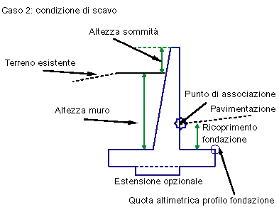

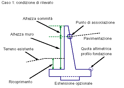

Questo componente sezione tipo può essere inserito sul lato destro o sinistro. Il punto di associazione è diverso per la condizione di scavo o rilevato. Nella condizione di rilevato, si suppone che tale punto si trovi laddove la finitura interseca la faccia interna del muro, ad una distanza pari all'Altezza sommità sotto la parte superiore del muro. Nella condizione di scavo, si suppone che il punto di associazione si trovi laddove la finitura interseca la faccia interna, ad una distanza pari al Ricoprimento fondazione sopra la parte superiore della fondazione. L'altezza del muro viene determinata in base all'input di Altezza muro o Profilo.
Nella condizione di rilevato, la faccia del muro in pendenza è rivolta verso il centro della sezione stradale. Nella condizione di scavo, la faccia del muro in pendenza è lontana dalla sezione stradale. Se l'opzione Dente di fondazione è impostata su No, la base della fondazione è un singolo collegamento orizzontale. Se viene utilizzata tale opzione, vengono inseriti collegamenti per definire l'estensione opzionale.

Diagramma di codifica
Condizione di rilevato
Condizione di scavo
