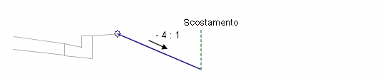

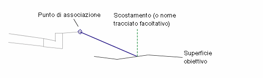

Funzionamento
Un collegamento viene esteso al punto sulla superficie obiettivo allo scostamento specificato.
Funzionamento in modalità layout
In modalità layout questo componente sezione tipo visualizza il collegamento disegnato allo scostamento specificato ad una pendenza -4 : 1. Il collegamento termina con una freccia rivolta verso l'esterno.
