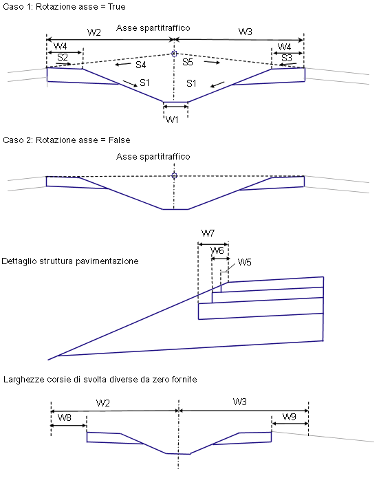

Supporta la rotazione della sopraelevazione intorno al punto di associazione in corrispondenza dell'asse, oppure sulla quota altimetrica del punto di associazione in corrispondenza del ciglio interno della corsia. La struttura della pavimentazione sulle parti pavimentate della banchina si conforma agli standard descritti in "Struttura del marciapiede su sezioni pavimentate" nella Guida in linea di AutoCAD Civil 3D.
Associazione
Il punto di associazione si trova sull'asse del fosso. La posizione dei collegamenti di spartitraffico relativa al punto di associazione varia in base al metodo di rotazione e, in alcuni casi, alle larghezze dello spartitraffico e alle pendenze delle corsie. Il punto di associazione è collocato normalmente sul tracciato della linea di base, alla quota altimetrica del profilo di progetto.

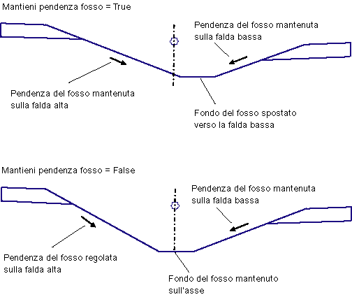

Mantieni pendenza fosso
Per i casi in cui i punti di pendenza della sommità del fosso si trovano a quote altimetriche diseguali, consente di scegliere se mantenere le scarpate del fosso e consentire lo spostamento della posizione del fosso oppure mantenere il fosso al centro e regolare le scarpate sulla falda alta
Elenco di selezione
Mantieni pendenze scarpate fosso, sposta fosso dal centro
Perno asse?
Consente di scegliere se la quota del profilo e il punto di perno devono trovarsi in corrispondenza dell'asse sopra il fosso dello spartitraffico, oppure se devono essere mantenuti sui cigli interni delle corsie
Elenco di selezione
Ruota attorno al ciglio della corsia interno

Questo componente sezione tipo non può essere inserito separatamente per i lati destro e sinistro. Consente di costruire lo spartitraffico ad entrambi i lati del punto di associazione.
Punto di perno della sopraelevazione
Lo spartitraffico può essere configurato in modo da avere il punto di perno in corrispondenza dell'asse oppure dei cigli interni delle corsie. Se viene utilizzato il perno dell'asse, le pendenze di sopraelevazione della corsia esterna destra e sinistra si ottengono dalle specifiche di sopraelevazione dell'asse, mentre le quote altimetriche dei cigli interni delle corsie sono calcolate applicando queste pendenze alle larghezze dello spartitraffico destro e sinistro dal punto di associazione. Se non viene usato il perno dell'asse, i bordi delle carreggiate sono mantenuti alla quota altimetrica del punto di associazione.
Quote altimetriche e pendenze di fosso
Le sopraelevazioni o le corsie di svolta possono rendere asimmetrico un fosso in quanto il lato destro e sinistro della sommità delle pendenze del fosso possono trovarsi a quote altimetriche differenti. Per risolvere questa situazione sono disponibili due alternative. Se Mantieni pendenza fosso è impostato su True, le pendenze di fosso specificate sono mantenute costanti su entrambi i lati, e il fondo del fosso risulta spostato dall'asse verso il lato inferiore. Se è impostato su False, il fondo del fosso risulta centrato sull'asse dello spartitraffico, la pendenza specificata sul lato inferiore viene mantenuta mentre quella sul lato superiore viene regolata.

Le banchine pavimentate seguono le pendenze definite per le pendenze della banchina interna destra e sinistra in relazione alle specifiche di sopraelevazione dei tracciati di linea base. Queste pendenze sono applicate verso l'interno dai cigli interni delle corsie. Le superfici di sottobase seguono la stessa pendenza della finitura e si estendono all'interno verso le intersezioni con le pendenze del fosso.
Supporto asse di rotazione sopraelevazione
Questo componente sezione tipo può essere utilizzato solo con tipi di sezione stradale che hanno Bordi spartitraffico come impostazione di Metodo di rotazione e Mantieni forma spartitraffico come impostazione di Trattamento spartitraffico. Se si utilizza questo componente sezione tipo con qualsiasi altro Metodo di rotazione o con il trattamento Spartitraffico distorto, il risultato prodotto sarà equivalente a quello restituito da Bordi spartitraffico con Mantieni forma spartitraffico.

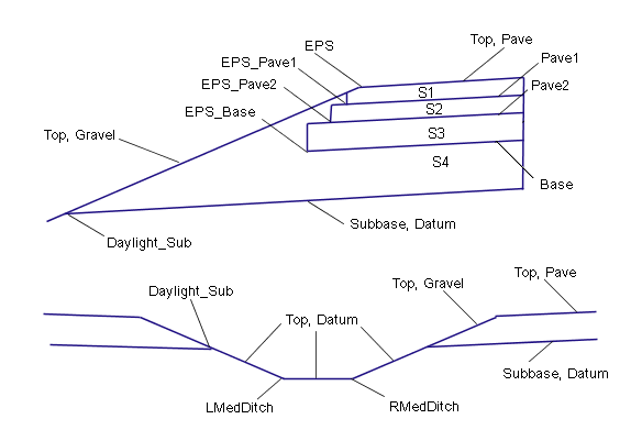

Codici punto, collegamento e forma
Nella tabella seguente sono elencati i codici punto, collegamento e forma di questo componente sezione tipo ai quali sono assegnati codici. Quelli che non dispongono di codice non sono inclusi nella tabella.
Punto, collegamento o forma
Codice
Descrizione
Punti
Come illustrato di seguito
Collegamenti
S1
Pave1
S2
Pave2
S3
Base
S4
SubBase
Diagramma di codifica
