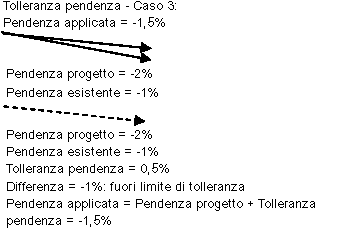

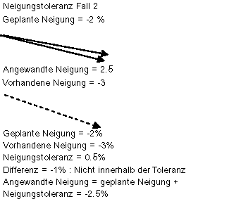

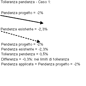

  1. Se il valore di pendenza % di ricoprimento è specificato come M, la pendenza di ricoprimento corrisponde alla pendenza dal punto campione interno a quello esterno.
  2. Se il valore di pendenza % di ricoprimento è specificato come S, il ricoprimento utilizza la pendenza di sopraelevazione della corsia esterna definita per il tracciato modellatore. Se il punto campione esterno si trova alla sinistra del punto campione interno, viene utilizzata la scarpata laterale sinistra, in caso contrario viene utilizzata la pendenza di sopraelevazione destra.
  3. Se per Pendenza % ricoprimento viene fornito un valore numerico, si utilizza il valore specificato.
  4. Se viene utilizzato un valore numerico o la pendenza di sopraelevazione, la pendenza di ricoprimento viene confrontata con la pendenza esistente tra i punti campione. Se la differenza supera il valore di tolleranza pendenza, la pendenza di progetto viene regolata verso l'alto o verso il basso in base al valore di tolleranza, in modo che corrisponda il più possibile alla pendenza esistente e che venga ridotta al minimo la quantità di livellamento o fresatura. Non vengono eseguite regolazioni della pendenza se il valore di tolleranza della pendenza è pari a zero.

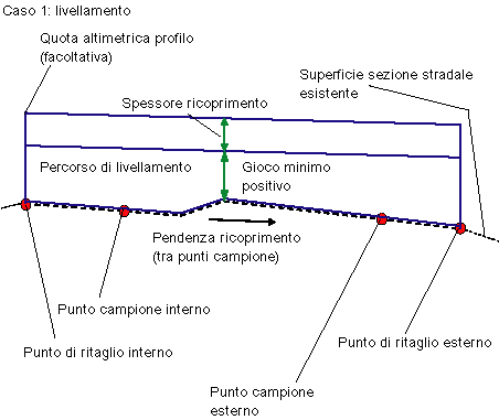

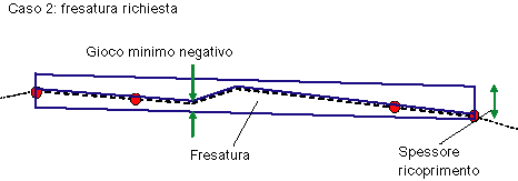

Quote altimetriche di ricoprimento
Le quote altimetriche dei punti di ricoprimento vengono determinate come segue:
  1. Se il valore Usa profilo è True, la quota altimetrica del profilo del modellatore viene mantenuta in corrispondenza dello scostamento di ritaglio interno sulla sommità del ricoprimento. Il ricoprimento viene esteso secondo la pendenza di ricoprimento allo scostamento di ritaglio esterno, quindi viene inserito un collegamento interno parallelo per il fondo del ricoprimento. Le aree sopra la superficie esistente e sotto il fondo del ricoprimento sono memorizzate come forme chiuse con codice "Livello" . Le aree sotto la superficie esistente e sopra il fondo del ricoprimento sono memorizzate come forme chiuse con codice "Fresa".
  2. Se il valore Usa profilo è False, il collegamento del fondo del ricoprimento si sposta verticalmente per mantenere il gioco minimo sopra o sotto la superficie esistente. Un valore di gioco minimo positivo crea un'area di livellamento sopra la superficie esistente e sotto il fondo del ricoprimento. Un valore di gioco minimo negativo crea un'area di fresatura sotto la superficie esistente e sopra il fondo del ricoprimento.

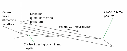

Punto di gioco minimo
Nel diagramma seguente viene illustrato il metodo di determinazione del punto in cui si applica il gioco minimo.
  1. Una linea di proiezione verticale viene stabilita ad ogni scostamento arbitrario.
  2. Ciascun punto della superficie esistente tra i due punti di ritaglio viene riproiettato nella linea di proiezione secondo la pendenza di ricoprimento.
  3. Il punto con la quota altimetrica superiore sulla linea di proiezione è il punto di controllo per un valore di gioco minimo maggiore di zero. Il punto con la quota inferiore è il punto di controllo per un valore di gioco minimo minore di zero.
