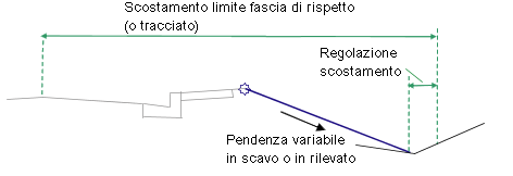

Scarpata a scostamento da fascia di rispetto
Questo componente sezione tipo inserisce un collegamento di scarpata dal punto di associazione ad uno scostamento definito dal limite della fascia di rispetto su una superficie obiettivo.
È anche possibile specificare materiali di rivestimento facoltativi per i collegamenti di scarpata e altri collegamenti (Tutti i collegamenti, Collegamenti di scarpata, Solo collegamenti rilevato e Nessuno).
Associazione
Il punto di associazione si trova sul bordo interno del collegamento di scarpata.

Funzionamento
Lo scostamento scarpata viene calcolato come Scostamento limite fascia di rispetto più o meno la Regolazione scostamento. Un collegamento di scarpata viene inserito dal punto di associazione allo scostamento calcolato sulla superficie obiettivo.
Analogamente agli altri componenti sezione tipo scarpata, anche questo consente facoltativamente di aggiungere un materiale di rivestimento. È possibile specificare tre intervalli di pendenze. Il primo tipo di materiale viene applicato se la pendenza dei collegamenti raggiunge il valore di pendenza specificato. Dalla pendenza 1 alla pendenza 2, viene applicato il secondo tipo di materiale. Allo stesso modo, se le pendenze dei collegamenti rientrano nei valori delle pendenza 2 e 3, viene applicato il materiale 3. Se il valore di pendenza piana dei collegamenti è superiore al limite di pendenza 3, non vengono applicati materiali.
Se al componente sezione tipo viene aggiunto un materiale di rivestimento, ai collegamenti di scarpata vengono aggiunti collegamenti paralleli con lo spessore specificato. Questo parametro Spessore (ad esempio Spessore materiale 1) viene misurato perpendicolarmente rispetto al collegamento.Ai collegamenti di livello inferiore e ai collegamenti di scarpata vengono attribuiti rispettivamente il codice Datum e il codice Top. Il codice delle forme racchiuse da questi materiali corrisponde al nome del materiale.

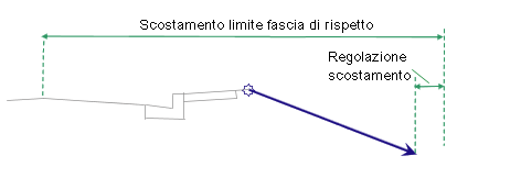

Funzionamento in modalità layout
In modalità layout questo componente sezione tipo visualizza un collegamento che si estende verso l'esterno ad una pendenza -4 : 1 verso lo scostamento della fascia di rispetto, più o meno la regolazione dello scostamento. Il collegamento di scarpata termina con una freccia rivolta verso l'esterno.
