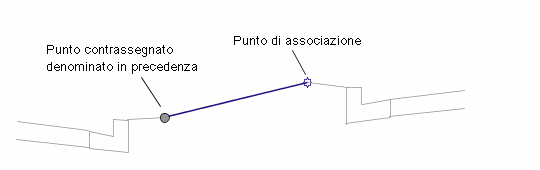

Collegamento a punto contrassegnato 2
Questo componente sezione tipo è un'utility di tipo generico che è simile al componente sezione tipo Collegamento a punto contrassegnato e che connette un collegamento dal punto di associazione ad un punto contrassegnato denominato in precedenza.
Può essere utilizzato in varie situazioni, tra cui la connessione tra sezioni stradali adiacenti in cui gli scostamenti relativi e le quote altimetriche variano, oppure attraverso un'area triangolare tra sezioni stradali convergenti. Usare il componente sezione tipo Contrassegna punto se il punto di connessione non è già stato nominato.

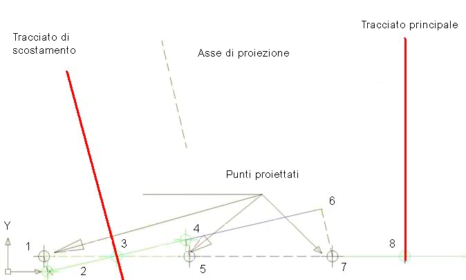

Funzionamento
Il diagramma seguente illustra il funzionamento del componente sezione tipo Collegamento a punto contrassegnato 2, nonché come quest'ultimo viene visualizzato in una sezione trasversale della parte di linea base scostamento del modellatore.
Il componente sezione tipo Collegamento a punto contrassegnato 2 esegue una delle due operazioni seguenti, il cui risultato è lo stesso:
Si noti che il nuovo componente sezione tipo Collegamento a punto contrassegnato 2 non deve basarsi sul fatto che il punto n. 7 presenterà uno scostamento costante in tutte le progressive lungo il tracciato principale.
Sezione trasversale del modellatore della linea base scostamento
Tenere presente quanto segue:
  • L'esempio di linea della sezione trasversale è ortogonale alla linea base principale nel punto n. 8 (linea alfa).
  • Tale linea è composta da uno o più segmenti, tutti collineari.
  • I dati del punto del modellatore per la parte di scostamento del modellatore presenta valori di scostamento memorizzati relativi alla linea base scostamento.
  • Per proiettare questi dati del punto del modellatore nella sezione trasversale dalla linea beta alla linea alfa affinché siano riportati nella visualizzazione della sezione trasversale, lo scostamento dovrà essere diviso per coseno (angolo gamma).
Si noti che, utilizzando questo approccio, un componente sezione tipo corsia sulla parte di scostamento del modellatore definito in modo da essere 3.5 metri in larghezza presenterà una larghezza leggermente maggiore quando verrà visualizzata nella sezione trasversale del modellatore.
