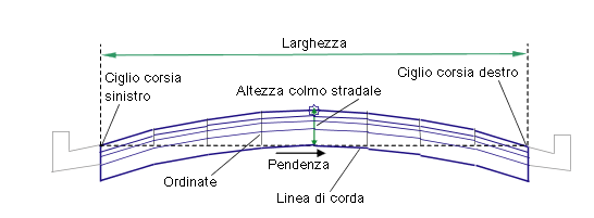

Parametri di input
Nota: tutte le quote sono espresse in metri o in piedi, se non diversamente indicato. Tutte le pendenze sono espresse come rapporto scostamento orizzontale su differenza di quota (ad esempio 4 : 1) a meno che il segno "%" non indichi che vanno espresse in percentuale.
Parametro
Descrizione
Tipo
Default
Altezza colmo stradale
Altezza dal punto centrale della linea di corda al colmo stradale
Numerico, positivo
0.10 m
0.3333 piedi.
Larghezza
Larghezza della sezione stradale dal ciglio sinistro a quello destro della corsia
Numerico, positivo
7.2 m
24.0 piedi
Spessore Pavimentazione1
Spessore tra la finitura e la superficie Pavimentazione1 (zero per omettere)
Numerico, non negativo
0.025 m
0.083 piedi
Spessore Pavimentazione2
Spessore tra le superfici Pavimentazione1 e Pavimentazione2 (zero per omettere)
0.025 m
0.083 piedi
Spessore Base
Spessore tra le superfici Pavimentazione2 e Base (zero per omettere)
0.100 m
0.333 piedi
Spessore Sottobase
Spessore tra le superfici Base e Sottobase (zero per omettere)
0.300 m
1.0 piedi
Pendenza %
Pendenza % della linea di corda dal CC sinistro a quello destro
Numerico
0 (%)
N. incrementi
Numero di incrementi su una linea retta che simulano la forma parabolica
Numerico, positivo, pari
8

Funzionamento
Il centro della linea di corda viene calcolato sottraendo l'Altezza colmo stradale al punto di associazione e i cigli sinistro e destro della corsia vengono calcolati applicando la Larghezza e la Pendenza in maniera simmetrica attorno al punto di associazione. Le ordinate della curva parabolica sono calcolate ad intervalli pari lungo la linea di corda e per collegare i punti delle ordinate vengono aggiunti i collegamenti alla linea retta. Per le superfici Pavimentazione1, Pavimentazione2, Base e Sottobase vengono inserite superfici parallele in base allo spessore specificato.

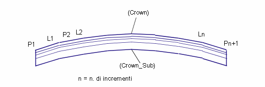

Codici punto, collegamento e forma
Nella tabella seguente sono elencati i codici punto, collegamento e forma di questo componente sezione tipo ai quali sono assegnati codici. Quelli che non dispongono di codice non sono inclusi nella tabella.
Punto, collegamento o forma
Codice
Descrizione
ETW
Bordi esterni della corsia sulla finitura
ETW_Pave1
Bordi esterni della corsia sulla superficie Base
ETW_Pave2
Bordi esterni della corsia sulla sottobase
Crown
Punto del colmo stradale sulla finitura
Crown_Pave1
Punto del colmo stradale su Pavimentazione1
Crown_Pave2
Punto del colmo stradale su Pavimentazione2
Crown_Base
Punto del colmo stradale sulla Base
Crown_Sub
Punto del colmo stradale sulla sottobase
Top
Pave
Finitura
Pave1
Superficie Pavimentazione1
Pave2
Superficie Pavimentazione2
Base
Superficie esistente
SubBase
Datum
Superficie della sottobase
S1
Pave1
Area compresa tra la finitura e la Pavimentazione1
S2
Pave2
Area compresa tra Pavimentazione1 e Pavimentazione2
S3
Base
Area compresa tra Pavimentazione2 e Base
S4
SubBase
Area compresa tra Base e Sottobase
Diagramma di codifica
