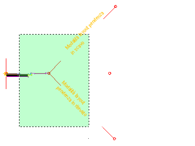

  4. Quando viene visualizzato il messaggio di richiesta "Specificare la posizione per la linea base della sezione tipo" alla riga di comando, fare clic sul rettangolo sotto le viste profilo.
    Nella finestra viene eseguito lo zoom sulla linea base della sezione tipo, che ha un aspetto simile al seguente:

  6. All'interno della Carta, fare clic sul punto contrassegno sulla linea base della sezione tipo.
    Il componente sezione tipo della corsia destra è ora associato alla linea base della sezione tipo.

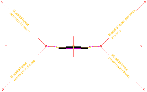

Rispecchiare i componenti sezione tipo a sinistra della linea base
  1. Nella Carta, selezionare i quattro componenti sezione tipo aggiunti.
  2. Fare clic con il pulsante destro del mouse. Fare clic su Specchio.
  3. Fare clic sul punto contrassegno sulla linea base della sezione tipo.
    I componenti sezione tipo vengono visualizzati sul lato sinistro del contrassegno della sezione tipo. Il comando Specchio consente di creare un'immagine speculare dei componenti sezione tipo selezionati. Tutti i parametri dei componenti sezione tipo, tranne il parametro Lato, vengono mantenuti.
    Nota:
    I parametri dei componenti sezione tipo speculari non vengono collegati dinamicamente. Se si modifica un valore di parametro per un componente sezione tipo su un lato della linea base della sezione tipo, la modifica non viene applicata sul lato opposto.
