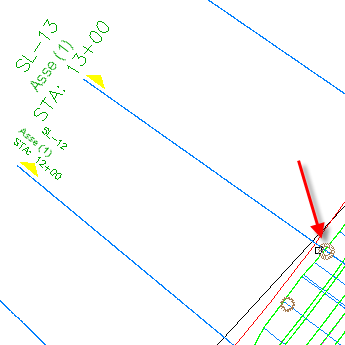

Come proiettare un oggetto che si trova in corrispondenza di una progressiva diversa
  1. Nella finestra inferiore, eseguire una panoramica finché non vengono visualizzate linee di sezione SL-3 e SL-8.
  2. Fare clic sulla scheda Inizio gruppo Viste profilo e sezioneelenco a discesa Viste sezioniProietta oggetti nella vista sezioni Trova.
  3. Nella finestra inferiore, selezionare i blocchi che rappresentano gli alberi in corrispondenza di SL-3 e SL-8.
  4. Premere Invio.
  5. Nella finestra superiore, fare clic sulla vista sezione 13+00.
  6. Nella finestra di dialogo Proietta oggetti nella vista sezioni, fare clic su <imposta tutto> in ogni colonna per specificare i parametri seguenti:
    • Stile: Proiezione senza amplificazione
    • Opzioni quota altimetrica: SuperficieModellatore - (1) Superficie - (1)
    • Stile etichetta: Quota altimetrica scostamento
  7. Fare clic su OK.
    L'albero viene visualizzato nella vista sezioni. Due punti risultano evidenti:
    • Solo uno dei blocchi è stato proiettato sulla vista sezioni. È possibile proiettare gli oggetti di un'area delimitata in una vista sezioni solo se si trovano all'interno della larghezza dello swath perpendicolare in corrispondenza della linea di sezione specificata. Il blocco in corrispondenza di SL-3 non è stato proiettato sulla vista sezioni perché il valore dello scostamento di blocco è più grande dello swath perpendicolare compreso da SL-13. Le linee nere tratteggiate nell'immagine seguente illustrano le estensioni della linea di sezione in corrispondenza di SL-13.
    • Il blocco da SL-8 viene mostrato ad una quota altimetrica che sembra essere sopra la superficie. Il blocco viene proiettato alla quota altimetrica della superficie dove si trova effettivamente, non alla quota altimetrica della superficie in corrispondenza della linea di sezione corrente. Tuttavia, il valore dello scostamento visualizzato nell'etichetta riflette il valore dello scostamento dell'oggetto in corrispondenza della linea di sezione corrente.
