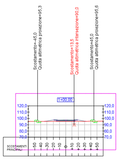

È possibile visualizzare la posizione degli oggetti in relazione alle viste sezioni aggiungendo proiezioni e intersezioni alle viste sezioni.
La seguente illustrazione mostra le proiezioni su entrambi i lati del modellatore al livello del terreno esistente e un'intersezione al di sotto del livello del terreno.

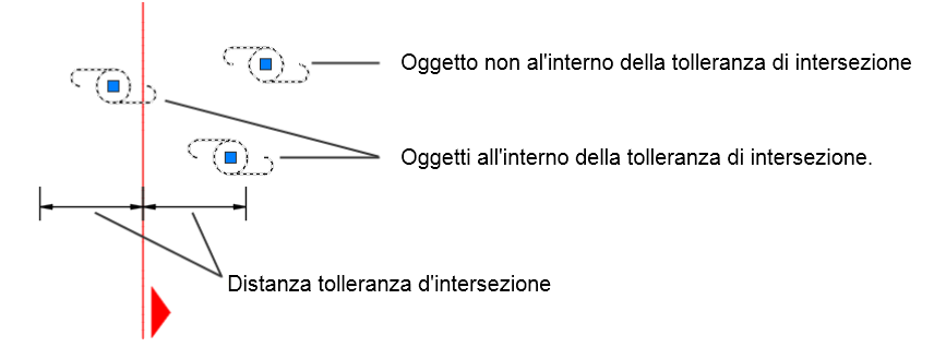

Un oggetto non lineare (ad esempio un blocco) interseca una linea di sezione se il suo grip centroide attraversa la linea di sezione oppure se si trova all'interno della tolleranza di intersezione.
È possibile specificare un valore di tolleranza di intersezione nella finestra di dialogo Modifica impostazioni oggetti - Viste sezioni per controllare la vicinanza del grip centroide di un oggetto alla linea di sezione perché possa essere considerata intersecante.
