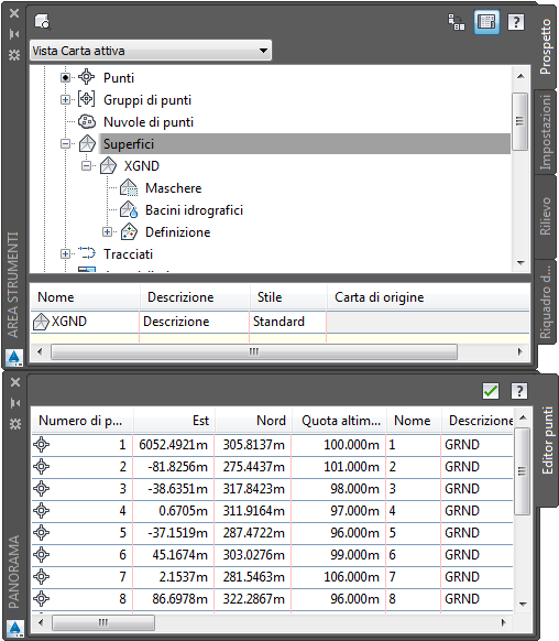

Informazioni sulle funzionalità comuni delle finestre Area strumenti e Panorama
L'Area strumenti e le finestre Panorama condividono numerose funzioni.

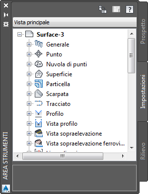

Schede
La finestra Area strumenti può visualizzare fino a quattro schede: Prospetto, Impostazioni, Rilievo e Riquadro degli strumenti. Nella finestra Panorama sono visualizzate alcune schede con nome, se è attivo più di uno strumento (vista).
