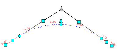

-  Selezionare il tracciato.
Il grip
 viene visualizzato in corrispondenza del vertice planimetrico implicito.

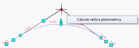

- Posizionare il cursore sul grip
- Nel menu del grip scegliere Calcola vertice planimetrico.
Le tangenti si estendono fino al vertice planimetrico, in corrispondenza del quale è ora visualizzato un grip
