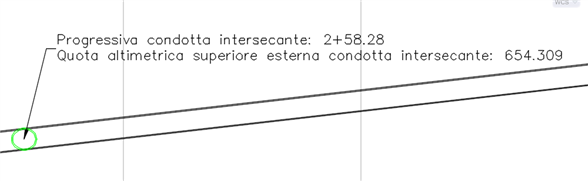

Come etichettare le posizioni in cui le condotte della rete in pressione intersecano un tracciato nella vista profilo
  1. Progettare la rete in pressione e aggiungerla ad una vista profilo.
    Suggerimento: È possibile aggiungere la rete in pressione alla vista profilo durante la creazione di una vista profilo oppure è possibile utilizzare il comando Disegna parti nel profilo per aggiungere le parti in una vista profilo esistente.
  2. Modificare lo stile della condotta in pressione, in modo che i componenti della condotta intersecante siano visibili nella vista profilo. Nella scheda Visualizzazione nella finestra di dialogo Stile condotta pressione, selezionare Profilo come Direzione vista e quindi verificare che i componenti della condotta intersecante che si desidera visualizzare siano impostati in modo da essere visibili.
  3. Impostare uno stile etichetta profilo intersecante per le condotte in pressione. Una raccolta di etichette è disponibile per questi stili di etichetta nell'Area strumenti. Nella scheda Impostazioni, espandere Condotta in pressione Etichette Profilo intersecante e utilizzare il menu contestuale per creare o modificare uno stile di etichetta. In Editor componenti di testo vengono fornite numerose proprietà di condotta intersecante che è possibile utilizzare per etichettare la progressiva condotta intersecante e le informazioni sulla quota altimetrica.
  4. Selezionare la rete in pressione per visualizzare la barra multifunzione contestuale della rete in pressione.
  5. Fare clic su Etichette e tabelle gruppo Aggiungi etichette, quindi selezionare Profilo rete in pressione intera o Profilo parte singola. È possibile trascinare l'etichetta al di fuori della condotta in base alle esigenze, come mostrato nell'illustrazione seguente.
    Se la condotta in pressione intersecante viene spostata in un'altra progressiva lungo il tracciato, le etichette vengono aggiornate con le nuove informazioni di progressiva e quota altimetrica.

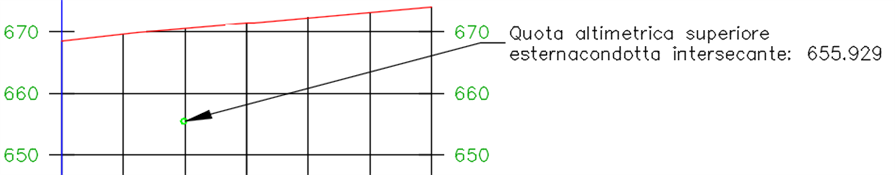

Come etichettare le posizioni in cui le condotte della rete in pressione intersecano una linea di sezione nella vista sezioni
  1. Progettare la rete in pressione e aggiungerla alle viste sezioni.
    Suggerimento: È possibile aggiungere la rete in pressione alla vista sezioni durante la creazione di viste sezioni o mediante la modifica delle proprietà di una vista sezioni o di un gruppo di viste sezioni esistente.
  2. Modificare lo stile della condotta in pressione, in modo che i componenti della condotta siano visibili nella vista profilo. Nella scheda Visualizzazione, nella finestra di dialogo Stile condotta pressione, selezionare Sezione come Direzione vista e quindi verificare che i componenti della condotta che si desidera visualizzare siano impostati in modo da essere visibili.
  3. Impostare uno stile etichetta sezione intersecante per le condotte in pressione. Una raccolta di etichette è disponibile per questi stili di etichetta nell'Area strumenti. Nella scheda Impostazioni, espandere Condotta in pressione Etichette Sezione intersecante e utilizzare il menu contestuale per creare o modificare uno stile di etichetta. In Editor componenti di testo vengono fornite numerose proprietà che è possibile utilizzare per etichettare le informazioni sulla quota altimetrica della sezione condotta.
  5. Fare clic sul gruppo Etichette e tabelle Aggiungi etichette, quindi selezionare Sezione rete in pressione intera o Sezione parte singola. È possibile trascinare l'etichetta al di fuori della condotta in base alle esigenze, come mostrato nell'illustrazione seguente.
    Se la condotta in pressione intersecante viene spostata ad un'altra quota altimetrica, le etichette vengono aggiornate con le nuove informazioni.
