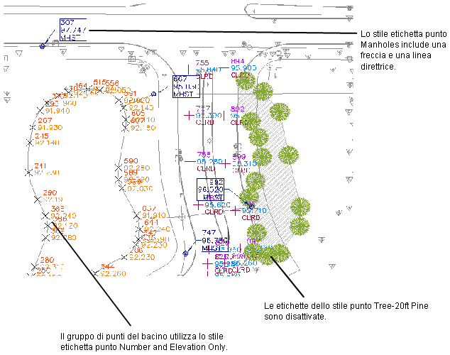

Per controllare l'aspetto di un simbolo punto in una Carta, selezionare un simbolo punto di default o crearne uno nuovo.
Esempi di stili delle etichette dei punti
Man mano che si creano i punti nella Carta, è possibile etichettarli automaticamente con criteri predefiniti.
Utilizzare l'Editor punti per modificare le proprietà dei punti. È inoltre possibile modificare l'aspetto grafico dei punti utilizzando i comandi AutoCAD.

Durante la creazione o importazione di punti, è possibile utilizzare gli identificatori di descrizione per controllare automaticamente l'aspetto di un punto in una Carta sulla base della sua descrizione originale (campo).
I punti correlati fra loro possono essere raggruppati in gruppi di punti in base a numerosi criteri. È possibile utilizzare i gruppi di punti per controllare l'aspetto dei punti in una Carta, per creare superfici o per esportare punti selezionati in un file.
