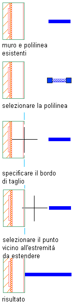

Estendere una o più linee, polilinee aperte o archi fino al bordo implicito di un segmento retto o ad arco di un oggetto o fino ad un'estensione implicita dello stesso.
- Selezionare il disegno al tratto da estendere.
- Posizionare il cursore sul bordo o sulla linea lungo la quale si desidera estendere il disegno al tratto. Fare clic quando viene visualizzata una linea temporanea che si estende lungo e oltre il bordo/la linea in entrambe le direzioni.
- Fare clic su un punto qualsiasi del disegno al tratto da estendere oppure sul bordo o sulla linea fino alla quale si desidera estendere il disegno.
Il disegno al tratto viene esteso fino al bordo. Se sono state selezionate più linee, è sufficiente fare clic su una di esse per estenderle tutte.
Estensione di un disegno al tratto fino al bordo di un muro
