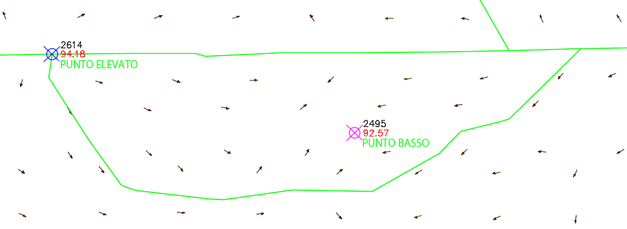

Nella figura seguente viene illustrato un esempio di punti più elevati e più bassi creati per un bacino idrografico di depressione in una superficie.
Suggerimento: Utilizzare la scheda Visualizzazione della finestra di dialogo Stile superficie per attivare la visibilità dei bacini idrografici e delle frecce di pendenza nello stile superficie, in modo che sia possibile vedere la relazione dei punti creati per i bacini idrografici. È inoltre possibile utilizzare la scheda Bacini idrografici nella finestra di dialogo Stile superficie per attivare la visualizzazione dei punti di destinazione del drenaggio del bacino idrografico per osservare come i punti più bassi corrispondano ad essi.
