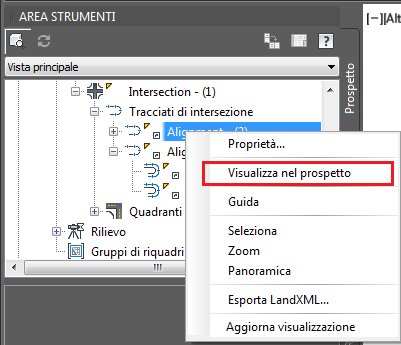

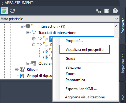

Un altro oggetto disponibile nella raccolta Tracciati di intersezione è il comando Visualizza nel prospetto.
Per utilizzare questo comando, fare clic con il pulsante destro del mouse su un tracciato nella raccolta Tracciati di intersezione e selezionare Visualizza nel prospetto.

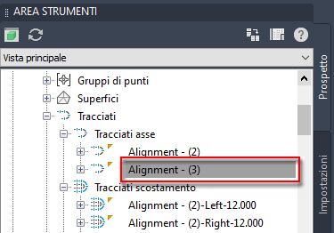

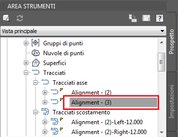

Lo stesso tracciato verrà automaticamente visualizzato e selezionato in Tracciati
raccolta Tracciati di riferimento della struttura Prospetto. Utilizzare questo comando per trovare rapidamente il percorso di un tracciato di intersezione nella struttura Prospetto.
