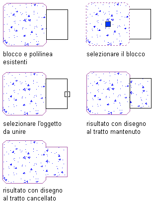

Unione di polilinee chiuse contigue, cerchi, tratteggi o blocchi in un singolo oggetto a contorno chiuso o entità di disegno al tratto.
- Selezionare il disegno al tratto o l'oggetto al quale si desidera aggiungere una o più entità di disegno al tratto oppure oggetti.
- Fare clic con il pulsante destro del mouse e scegliere
- Selezionare i disegni al tratto o gli oggetti che si desidera unire al disegno al tratto o all'oggetto selezionato originariamente e premere Invio.
- Premere Invio per mantenere il disegno al tratto selezionato. Digitare S (Sì) per cancellarlo.
Tutti i disegni al tratto e/o oggetti sono uniti in una singola entità.
Unione di una regione con un blocco
